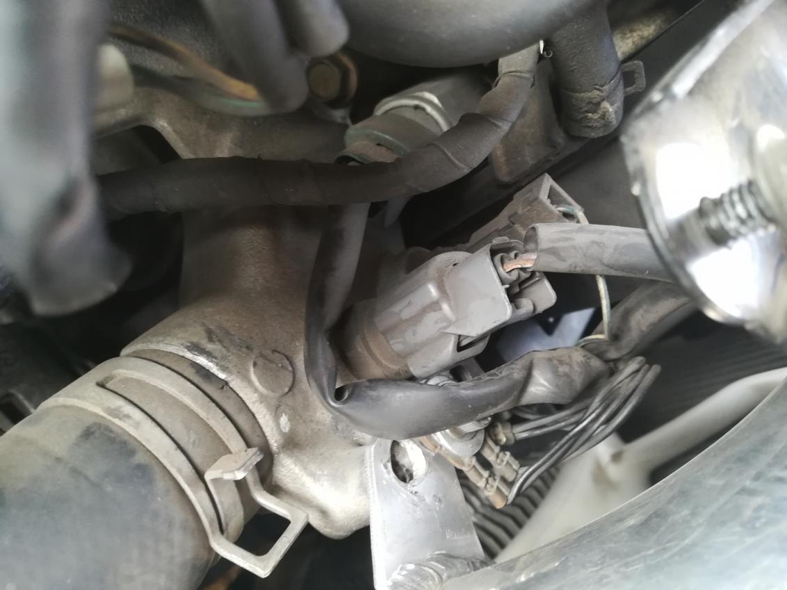

                Kann mir jemand bestätigen das es dieser Sensor ist der für die ECU zuständig ist? Dahinter befindet sich ein weiterer mit einem pin. Der sollte ja dann für die Anzeige im Tacho sein richtig?
Größe: 86,9 KB
                  Richtig...
                  Der große Stecker ist für die ECU und der kleine mit einem Pin ist für die Anzeige im Tacho!
                  Gruß Steffen
