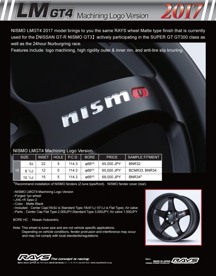

    Hallo zusammen,
    ich möchte mir die LMGT4 für meinen R34 GTR zulegen.
    Folgende Dimensionen stehen zur Verfügung:
    Nismo Teile-Nr.: 4030S-RSR47-MB 18x10,5+15 x114,3
    Nismo Teile-Nr.: 4030S-RSR46-MB 18x9,5+12 x114,3
    Mein Favorit ist die 10,5 J Felge mit einer Bereifung rundrum 275/35-18
    Hat jemand dies schon jemand so verbaut und passt die Rad/Reifenkombi ohne zu bördeln ?
    Vielen Dank für eure Informationen.
Größe: 94,4 KB
