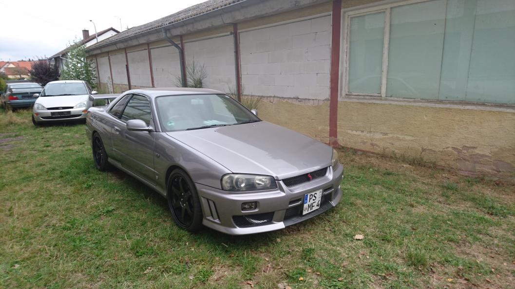

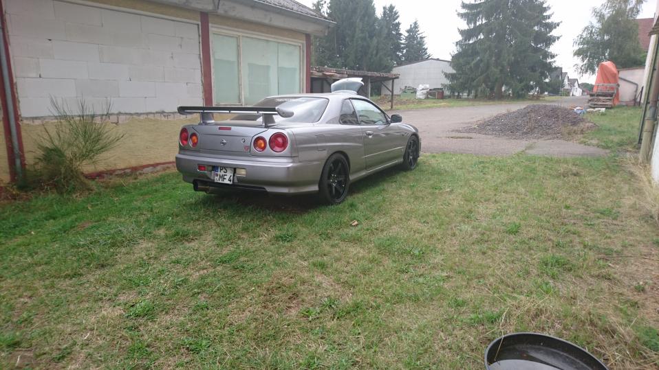

Größe: 101,6 KB
                    Das wäre 8,5X19 ET35
                    und 9,5X19 ET35
                    Ohne bearbeiten oder Platten
