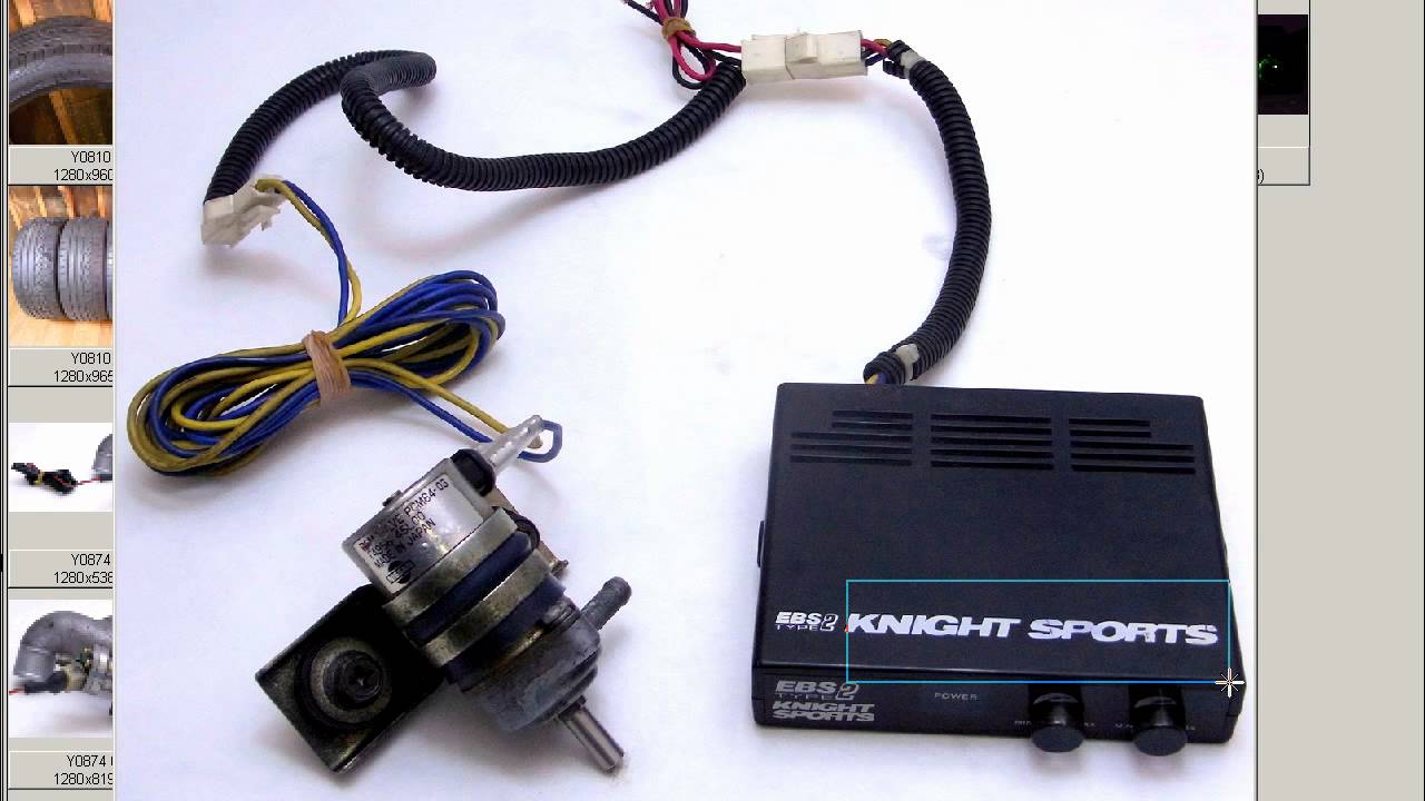

          Zeig mal ein Bild vom Ventil und den Anschlüssen.
          Ein in etwa Bild aus Google reicht auch

ID: 571788Das ist der BC
              Hast also ein Original Nissan Ventil ?
                Ja soll von einer s14 Sein.
                  Gain müsste Duty sein also Taktung vom Ventil. Volume der Druck. Nachdem es so aussieht als hätte dieser BC keine integrierte Ladedruckanzeige weiß ich nicht wofür ein Anschluss für einen Schlauch auf der Rückseite sein soll. Aber das wäre die einzige Möglichkeit die Sinn macht.
                  Von dem Ventil muss einer zur Druckdose gehen und der andere zum Turbo Out also Ladedruckseite vom Lader. Wie rum ist egal. Das ist Fakt! Poste mal ein Bild von der Rückseite und eines wenn er am Strom ist. Im Netz gibt es ja nichts dazu.

                    Der Boostcontroller von dir ist nicht mehr im Original Zustand. Eigentlich gibt es ein Harness dazu für Mazda FD3s z.b. Dort wird wohl das Original Signal zu Druckregelung über das EBS geschickt und dann verändert. Deine Regelung soll das wohl mit einem Nissan Ventil machen.
                    Hier ein Bild
