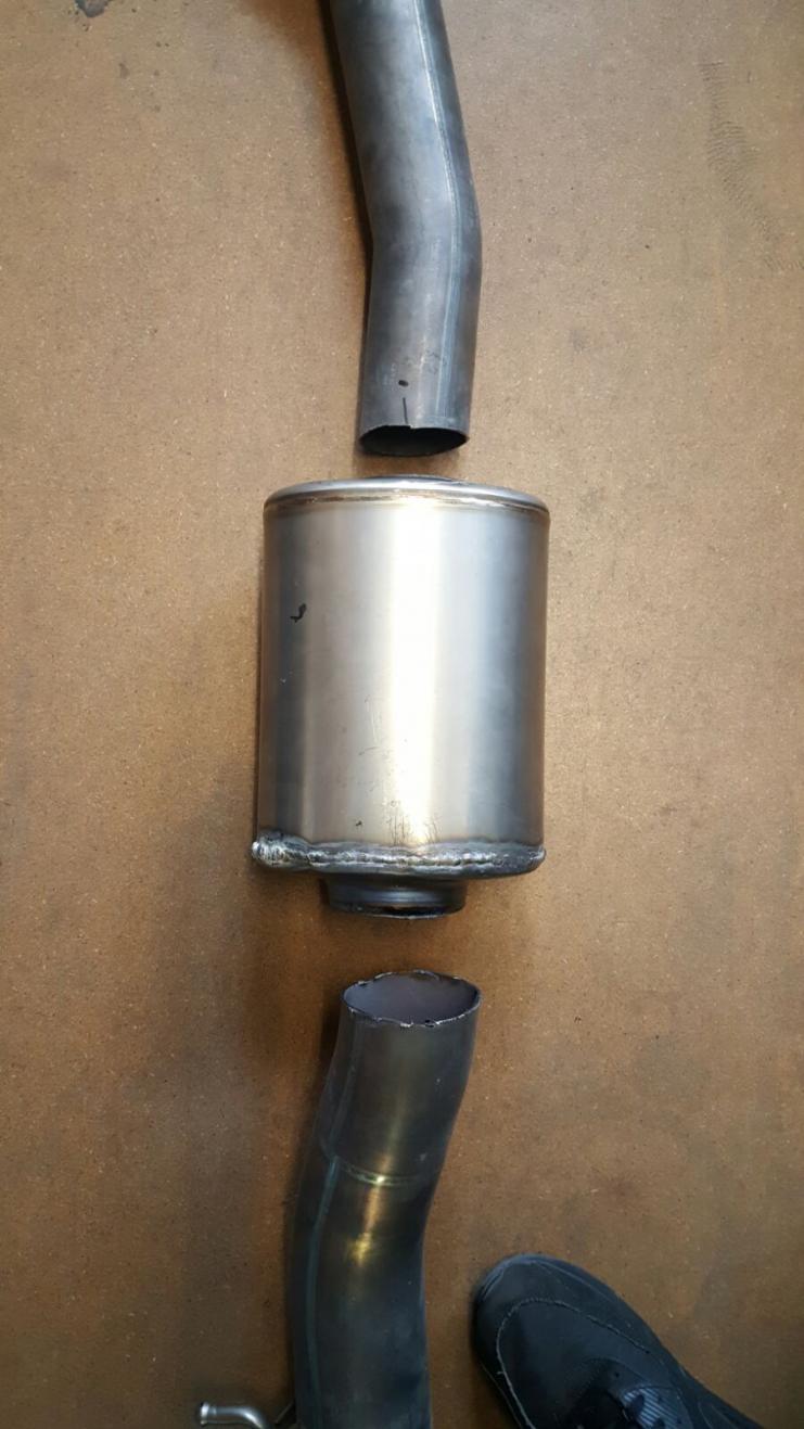

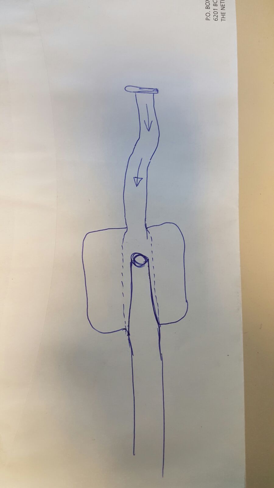

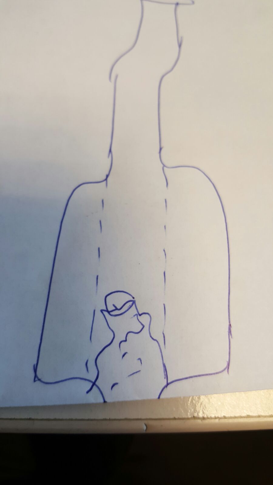

    Ich habe den Mittelschalldämpfer aufgemacht, weil sich ein Teil gelöst hatte (siehe Skizze vorher/nachher).
    Meint ihr, die AGA funltioniert wieder einwandfrei, wenn ich diese wieder zusammenschweiße?
    Mhh also ich kann deine Zeichnung nicht so genau deuten. Aber wenn sich das Siebrohr gelöst hat und du es wieder festschweißt warum sollte das nicht gehen?

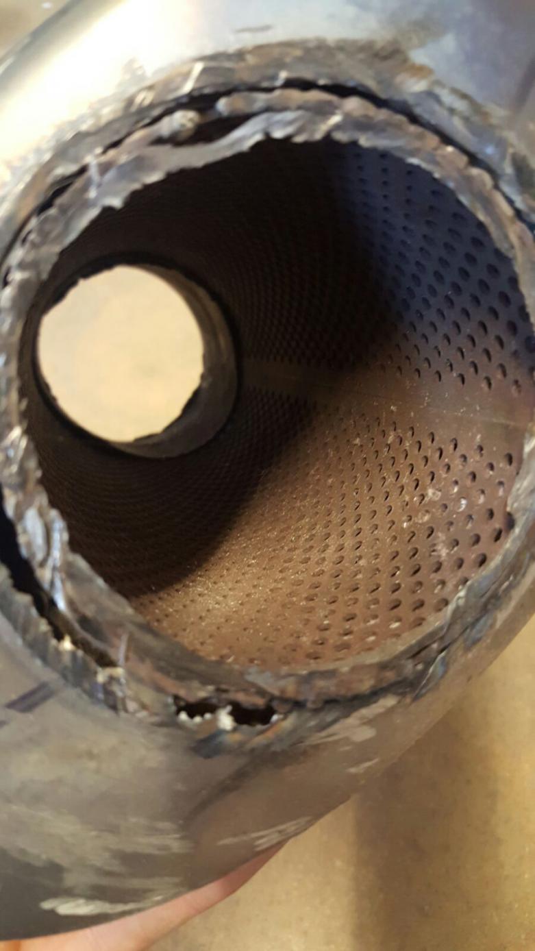

      Sieht aus wie ein interner Silencer der zusammengebröckelt ist. Ich denke du kannst ihn normal zusammenschweissen(Titan).
      Er wird woll danach etwas lauter werden, was er vielleicht nicht schon geworden ist!
        Fuzzy,
        ich habe mir echt Mühe mit der Zeichnung gegeben :D
        Nein die erste Zeichnung soll die strömungsrichtung der Abgase in den Mittelschalldämpfer veranschaulichen. Im Mittelschalldämpfer ist glaube ich ein Silencer eingebaut gewesen. Der hat sich plastisch verformt. Daraufhin habe ich ihn ausgebaut.
        Ich denke auch, wenn man die beiden Teilstücke vom Rohr an den Mittelschalldämpfer anschweißt, wird er wird voll funktionsfähig sein.

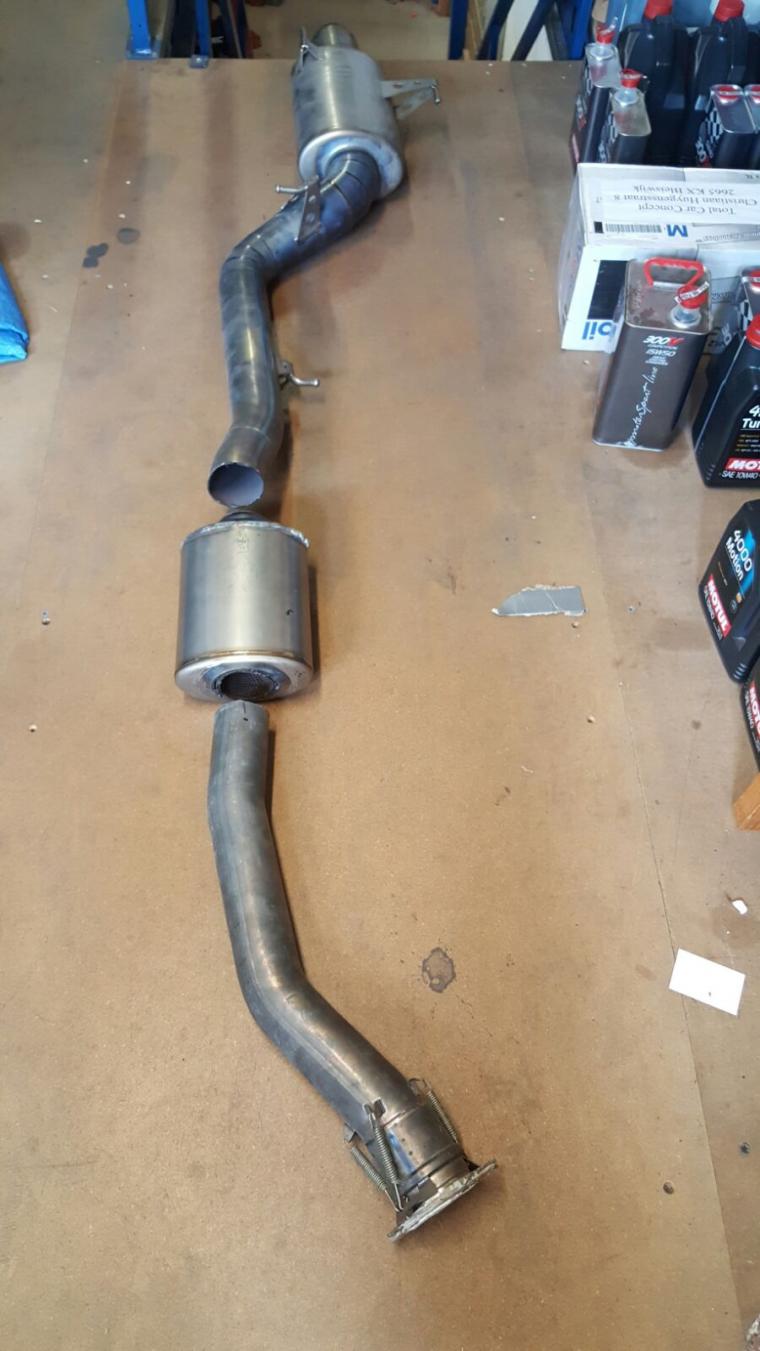

          ich würde aber die Anlage erst am Fahrzeug verbauen (soweit wie möglich), dann den Mittelschaldämpfer mit ein paar Schweißpunkten fixieren wieder ausbauen und sauber schweißen.
          Matze_wbg
            Ja genau, das war auch meine Idee.
