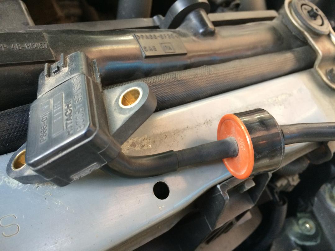

Name: Boostsensor + Filter + Schlauch.jpg
Größe: 90,8 KB
          Den Schlauch vom Boostsensor haben wir getauscht, der neue Schlauch ist ist heile.
          Das Taktventil haben wir auch wieder angeschlossen, es liegen wieder 1 Bar LD an, was viel Zuviel ist.
          Nach der Testfahrt: 1Bar Ladedruck liegen an, aber man spürt nix.
          Klemmen das Taktventil aber wieder ab, zum Schutz des Turbos, läuft dann wieder mit 0.6
          Nur woher kommt der 1 Bar Ladedruck???
          Es ist alles Serie soweit wir das beurteilen können.
          Serien Auspuff, Luftfilter, Turbo.
          Welches Bauteil muss beim OEM GTT ''bearbeitet'' werden um den auf 1 Bar zufahren?
          Welche Schläuche können wir überprüfen, da gab es doch welche die mit einer Gelben Markierung verjüngt sind, evtl wurde da vom Vorbesitzer was erneuert ohne Verjüngung.
          Wir haben ja auch meinen GTT zum Vergleich der auch so gut wie Stock ist und es ist kein Unterschied zusehen.

            Wenn die Verjüngung raus ist müsste er ja eigentlich der Logik nach weniger Druck haben.
            Habt ihr mal ne andere Anzeige versucht? Die Anzeigen im Gtt sind ja nicht so zuverlässig vielleicht spinnt die nur und ihr habt in Wirklichkeit durch die Fehlende verjüngung nur 0,5 bar.
            Ist das Stufenventil vor dem Wastegate noch dran? Da war ja in einem der beiden Schläuche die Verjüngung drin glaube ich.
              Ist das Fahrzeug mapseitig ueberhaupt fuer/auf 1bar abgestimmt?
              Ich vermute nicht, so oft wie ich hier "stock" lese.

                  Das solenoid (Taktventil) ist noch verbaut aber nicht mehr mit dem Schlauchsystem verbunden.
                  Dadurch liegt wieder Serien Ladedruck von 0,6 Bar an (lt Ladedruckanzeige)
                  Wenn wir das Solenoid (Taktventil) allerdings wieder anschließen, zeigt die Ladedruckanzeige wieder 1Bar an.

                      Du meinst wenn du die Druckdose direkt an das Ladeluftsystem anschließt hast du 0.6bar und wenn du das Taktventil anschließt hast du 1bar boostpeak? Mach mal den Deckel der ECU ab und schaue ob der EPROM gesockelt ist.
                      Ich würde auch mal die Zündung blitzen wegen der Leistung. Wenn die OK ist mal Kompression messen.
                        Genau das. Das Taktventil wird ueber die ECU gesteuert. Wenn Schlauchverbindungen, boost sensor und Co alle ok sind, dann liegt die Vermutung nahe, dass eben doch nicht alles stock ist. Pruef die ECU und schau, ob es eine aftermarket ECU ist bzw ob die Serien-ECU entsprechend modifiziert wurde. Der Ladedruck koennte fuer eine ambitionierte stage 1 ECU sprechen. Oder irgendwas Individuelles. Wobei Letzteres bei so wenigen bzw gar keinen weiteren Mods eher ungewoehnlich ist. Aber ich habe mittlerweile schon jeglichen Mumpitz gesehen...
