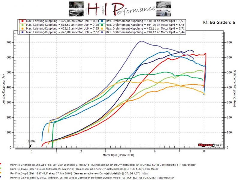

Hier das Diagramm. Leider haben wir kein Diagramm mit 2860-5 mit gleichen Specs und vollem Ladedruck also nur mit 0.9bar statt 1.6bar
rot/blau = R34 Tomei Turbos Typ B NW 1.6bar
Organge = R33 OEM 1.0bar
Grün = R33 2860-5 270er Nocken 0.9bar
lila = R33 GTX2863 Typ B NW 1.8bar
Wie man sehen kann haben die 2860-5 bei 3000U/min ~30PS mehr und bei 4500U/min ~50PS im Vergleich zu den Tomei mehr. Die Werte ab 4800U/min beim 2860-5 sollte man nicht weiter beachten weil es nicht mehr als 0.9bar sind.
Wie man auch sehen kann unser GTX2863 Umbau hat das gleiche Ansprechverhalten wie orginale Turbos !!!
Gerade bauen wir einen R32 für Timeattack mit GTX2860 was auf Ansprechverhalten gebaut wird da wird das Ansprechverhalten noch besser sein.
Also Preis / Leistung sind meiner Meinung nach die 2860-5 am besten. Interessant wären die 2860-9 aber dazu kann ich nichts sagen.
