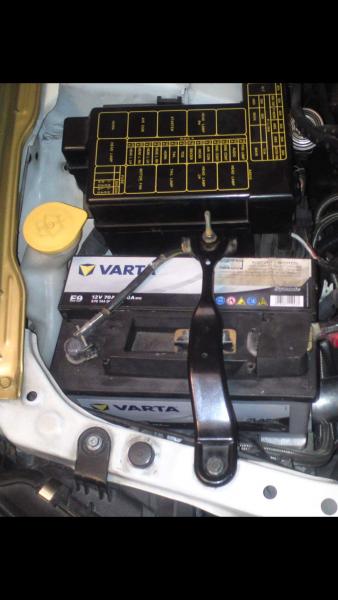

    Wollte mal fragen, was ihr für eine Batterie in eurem gtt habt ? Bei mir wurde eine Viel zu große eingebaut, und die Anschlüsse sehen auch ziemlich scheiße aus.

ID: 571374man bekommt die Batterie nicht man richtig fest , und die Kabel sind auch zu kurz
        passgenau ist die Exide EB356
        http://www.exide.info/spec/eb356.html
        ist aber eben nur eine 35AH... deswegen wird gerne eine etwas größere verbaut - eine richtige Befestigung ist aber Pflicht!
