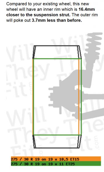

                  0.5" /= 10mm
Größe: 26,3 KB
                  du siehst am Bild schon dass du knapp 2cm nähe ans Fahrwerk rückst und ich denk dass das vorne sicher nicht passt
                    Danke für das bild, isr sehr hilfreich! Japan racing jr11 und ich will eben die 19 zoll da mir 18 zu klein ist!
