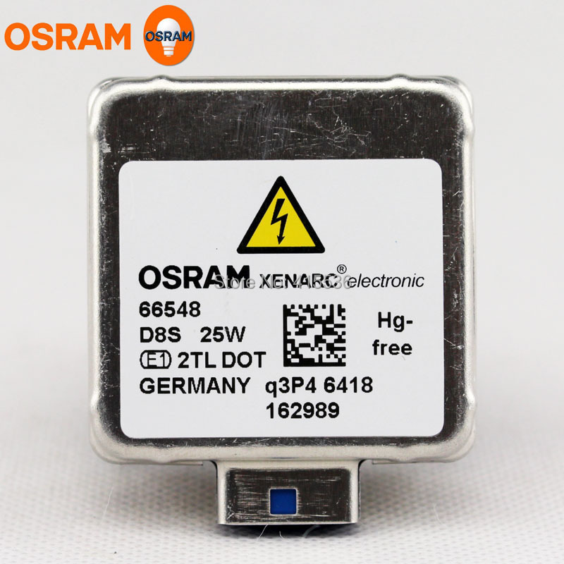

            Und wie oben jemand geschrieben hat, kannst du eventuell (diese Info kann ich nicht überprüfen) das 25W Vorschaltgerät verwenden, wird dir aber auch nichts bringen, weil auf dem Brenner deutlich draufstehen muss, dass es sich um einen 25W Brenner handelt. So wie hier:
            Nachdem aber der D2R Brenner komplett anders aussieht, als der D8S Brenner, wird dir das der Zivilgutachter ohnehin nicht abkaufen (solltest du evtl. mit dem Gedanken spielen den Aufkleber von einem Brenner auf den anderen zu kleben).
            Hier zum vergleich. Die D5S und D8S Brenner sehen vom Gehäuse ziemlich gleich aus wie der D3S oder D1S. Und, wenn du tatsächlich D2R hast, siehst du den gewaltigen Unterschied:
