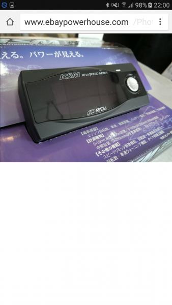

    Mach mal ein Foto von dem RSM da gibt es verschiedene, villeicht kann ich dir helfen.
      Da reicht nicht zufällig eins ausm Internet? Hab nämlich keins ^^ Klicke auf die Grafik für eine vergrößerte Ansicht

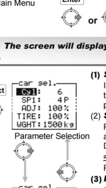

            Seite 13
            Punkt 1 Cylinder Number Setting
              Ok da schau ich dann .... Danke Schonmal :-)
                Du musst eigentlich nur die Zylinder einstellen, und, ganz wichtig: "SP1" auf "2P" (steht normalerweise auf 4P) stellen.

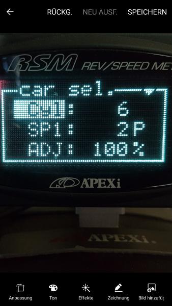

                  Also das hier quasiKlicke auf die Grafik für eine vergrößerte Ansicht
Größe: 24,1 KB
                    Also die Zylinder waren richtig eingestellt :-/
                      Auch SP1?

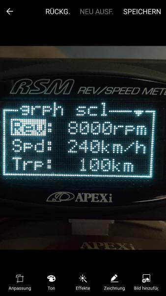

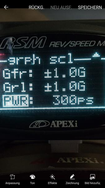

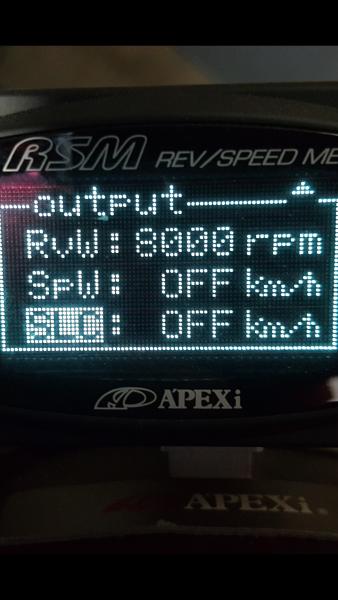

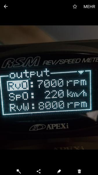

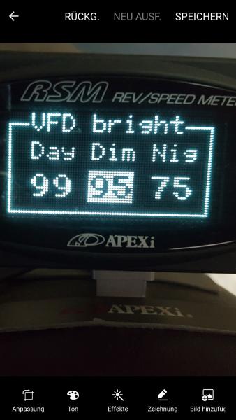

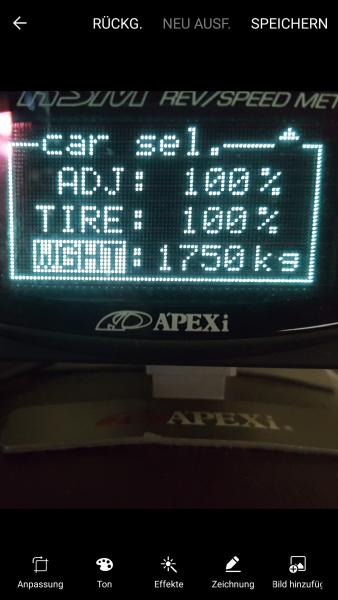

                        Ja Sitz Grad davor ... Gibt es noch andere Werte die Stimmen müssen Rv0 etc?
Größe: 27,6 KB
ID: 570977Klicke auf die Grafik für eine vergrößerte Ansicht
Größe: 27,9 KB
ID: 570978Klicke auf die Grafik für eine vergrößerte Ansicht
Größe: 29,0 KB
ID: 570980Klicke auf die Grafik für eine vergrößerte Ansicht
Größe: 31,3 KB
ID: 570981Klicke auf die Grafik für eine vergrößerte Ansicht
Größe: 29,2 KB
ID: 570982Klicke auf die Grafik für eine vergrößerte Ansicht
Größe: 28,2 KB
ID: 570983Klicke auf die Grafik für eine vergrößerte Ansicht
Größe: 25,9 KB
ID: 570984 Ich habe alle Einstellungen mal fotografiert... Wenn euch was auffällt schreibt bitte :-)
