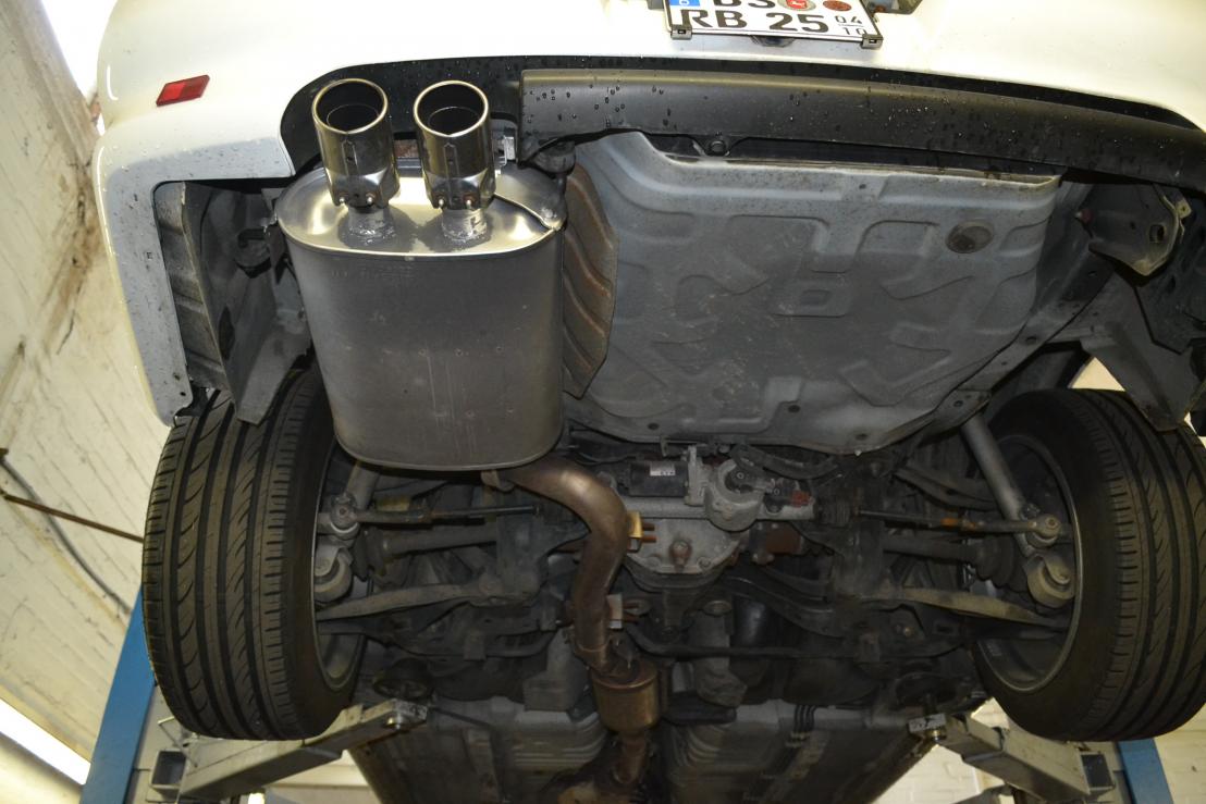

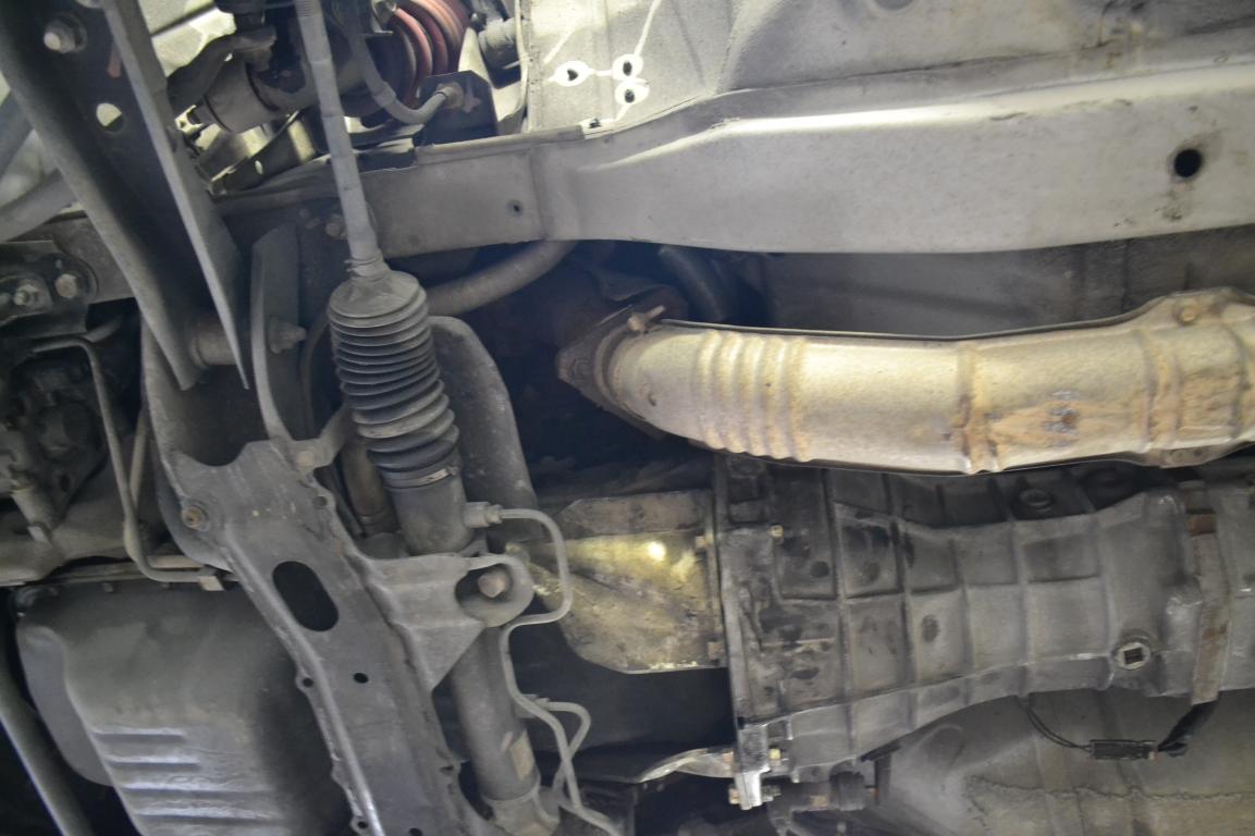

              Erstmal danke schon mal! Ich habe noch ein paar Bilder die ich zwar gemacht hatte zwecks Abgasanlage aber vielleicht reicht es ja schon.Klicke auf die Grafik für eine vergrößerte Ansicht

                Ich hab mein Diff seit über nem Monat direkt vor mir liegen, leider kann ich trotzdem keinen Unterschied feststellen :/. Vll hat Fairplay ja den Durchblick, ich kenne ja nur die MT Teile ^^

                  Mir gings um das Diff, ob das - wie du sagtest - optisch nun durch dich unterscheidbar ist aufgrund des Bildes. Wie groß nu die AT Getriebe sind ist grad nicht ganz so essentiell. Denn das können wir wohl dank MT Swap ausschließen :P.
                  Was die MT Getriebe betrifft dürften R33 GTST und R34 GTT Getriebe unterscheidbar sein von Aussen. Denn das R34 GTT Getriebe hat den selben Modellcode wie das R33 GTR Getriebe. Der R33 Gtst hat soweit ich weis aber ein Anderes.
                  Lange Rede kurzer Unsinn. Entweder jemand identifiziert das jetzt dank der Bilder oder du musst etwas genauer forschen. Bis dahin kannst du Dans Rat befolgen und mal den Drehwurm am Diff machen. Wenn du schonmal drunter bist kannst du vorsorglich schonmal Bilder schießen ;)

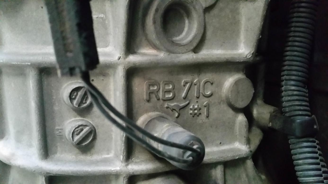

ID: 565692Hey hat alles ein wenig länger gedauert :( kann da mit jemand was anfangen ist das Getriebe!
                      Hab ein wenig gegoogelt aber so richtige Infos konnte ich da nicht sammeln. Mal ließt man ist ein rb25de Getriebe mal ein det Getriebe .
                      Gruß Gerrit
                        Das gleiche Getriebe hatte ich in meinem alten R32 gtst sprich war bei mir an ein Rb20det angeschlossen und mit dem bin ich auch nicht viel schneller als 210 gefahren allerdings hatte ich auch ein anderes Diff verbaut welches kann ich leider nicht sagen
                          Ist n rb20de(t) getriebe,
                          In Verbindung mit dem kuerzeren Automatik Diff koennte das schon der Grund fuer deine niedrige Vmax sein. Allerdings ausrechnen sollte man das trotzdem nochmal bevor man Geld in die Hand nimmt um n neues Getriebe zu kaufen. Das Getriebe ist nicht das staerkste aber 300 Ps sollten auch dafuer null Problemo sein.
