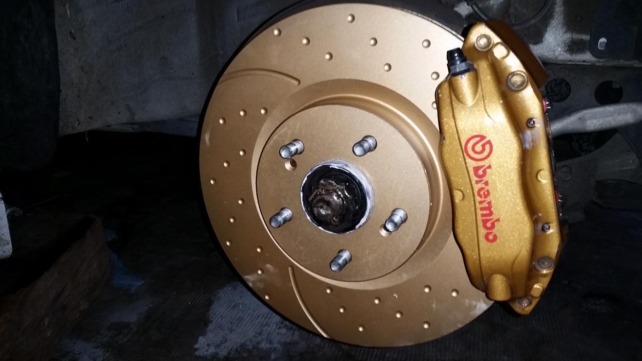

                      hat alles geklappt :) danke leute :)Klicke auf die Grafik für eine vergrößerte Ansicht
