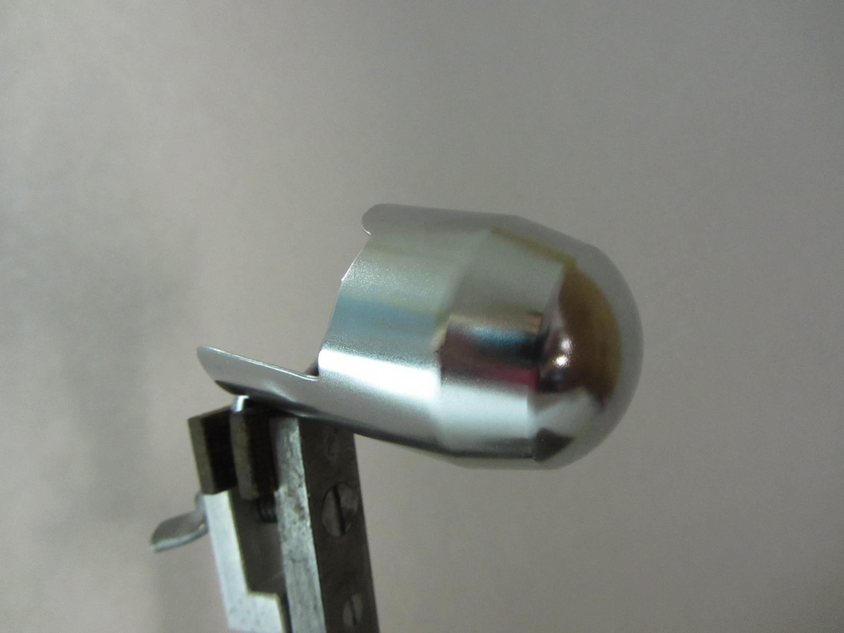

                    Ich meinte eigentlich nur die Blende bei der Linse die das Licht Asymetrisch macht, Ich habe bei mir nur die Blende geändert.
                    • #70
                      Nach meinen versuchen und rücksprache mit einem Prototypen-Hertseller ist die Blende nicht für die asymetrie verantwortlich.
                      Das ist auch hier schön ersichtlich:
                      http://www.kfztech.de/kfztechnik/elo...reiflaeche.htm
                      Diese idee mit der Blende
Größe: 121,2 KB

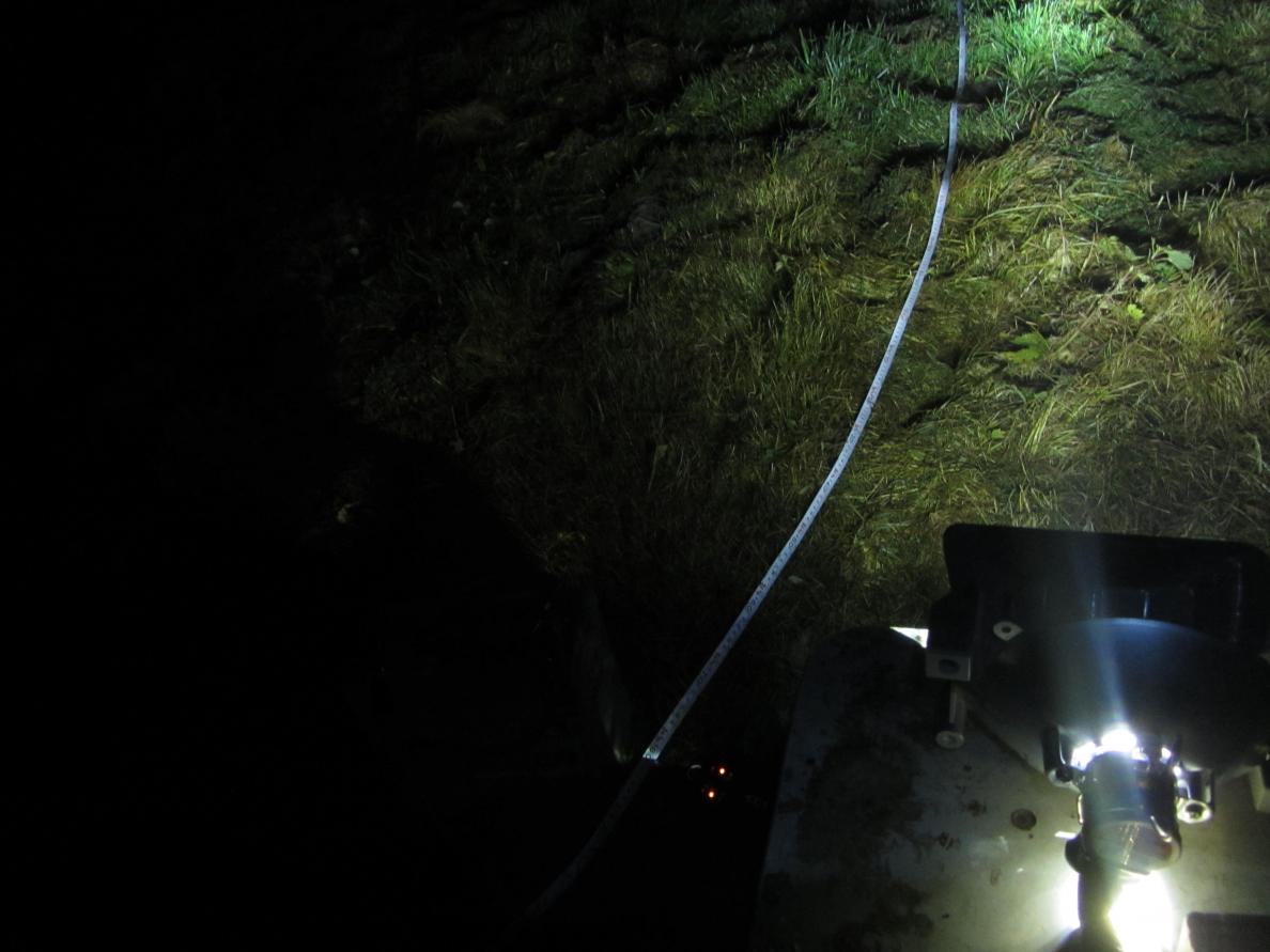

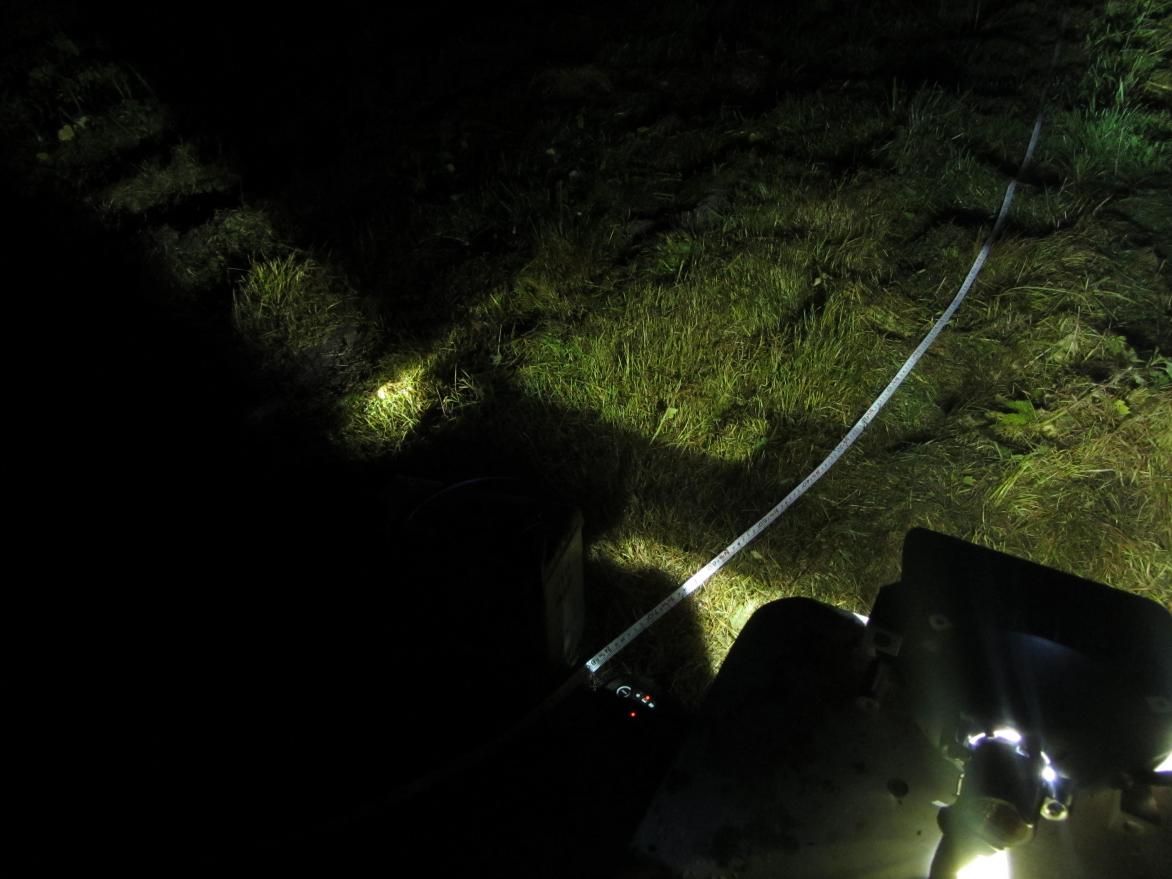

                      hatte ich auch am anfang. Hab mir sogar schon einen Kopf zur Herstellung dieser gemacht.
                      Habe sie dann einfach mal weggelassen und die asymetrie ist geblieben.
                      Mit Blende Klicke auf die Grafik für eine vergrößerte Ansicht
Name: 1 li. mit kappe.jpg
Größe: 94,0 KB
ID: 567028 ohne Blende Klicke auf die Grafik für eine vergrößerte Ansicht
Name: 2 li. ohne kappe.jpg
Größe: 95,0 KB

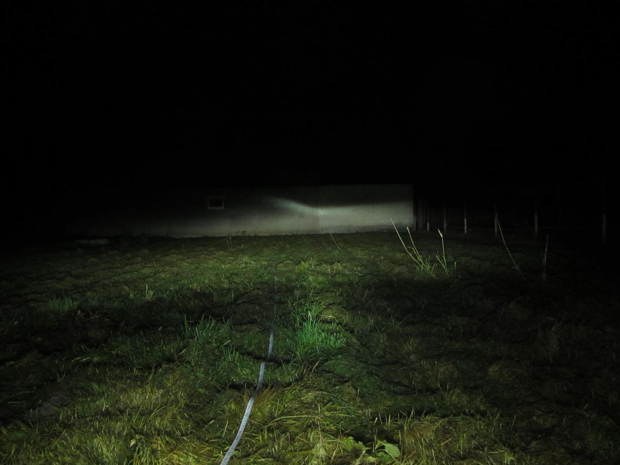

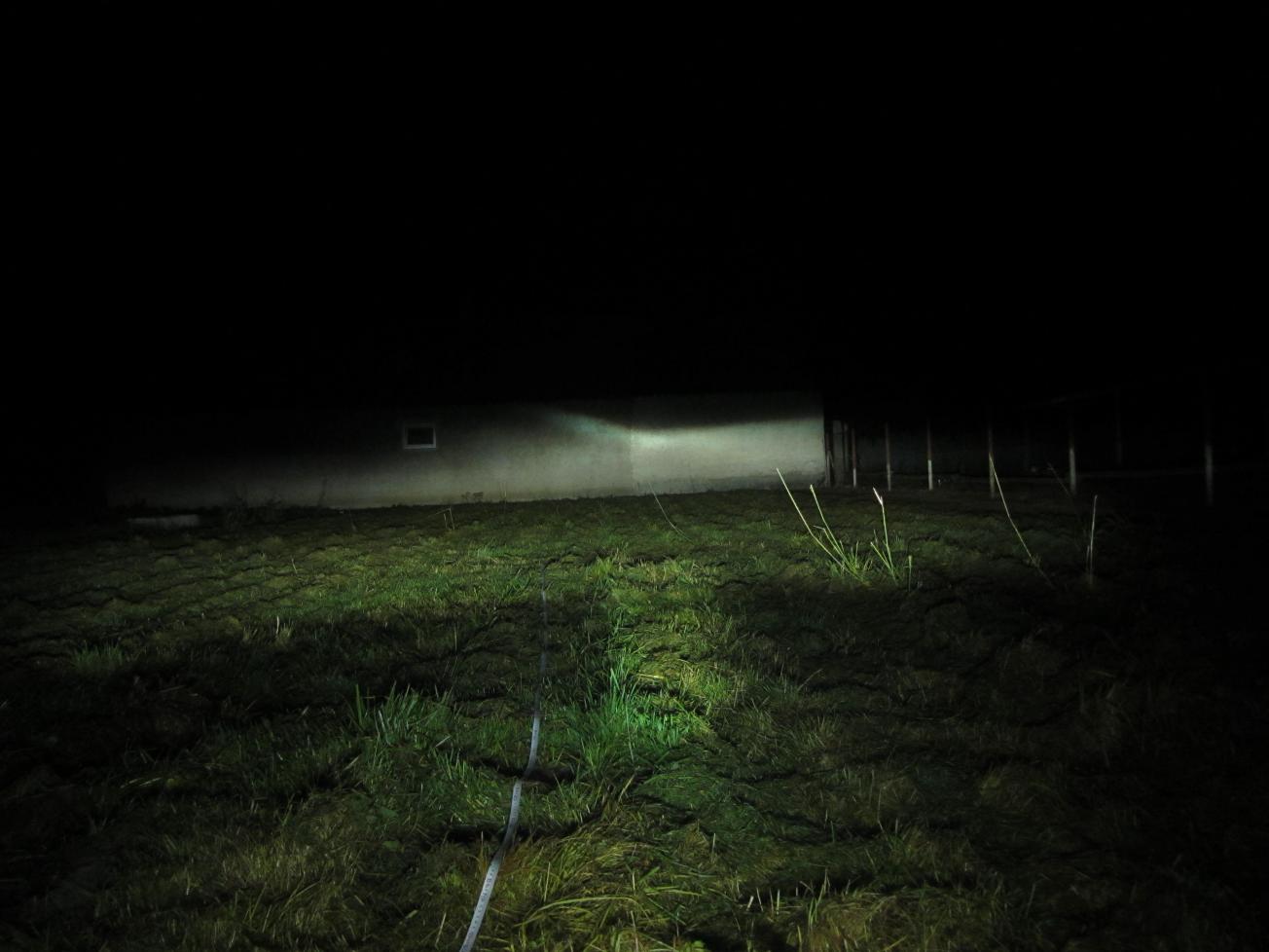

                      Und hier die eigentliche Aufgabe:
Name: 7 re. mit kappe li. schein.jpg
Größe: 92,4 KB
ID: 567027 ohne Blende Klicke auf die Grafik für eine vergrößerte Ansicht
Name: 5 re. ohne kappe li. schein.jpg
Größe: 95,3 KB
                      Die Lichtprofis sagten mir "Zur Vermeidung von Streulicht".
                      Auf der rechten seite oben und unten hat es den selben effekt, das Licht direkt vom Brenner wird in die Umgebung abgegeben. Das will man mit der Blende verhindern.
