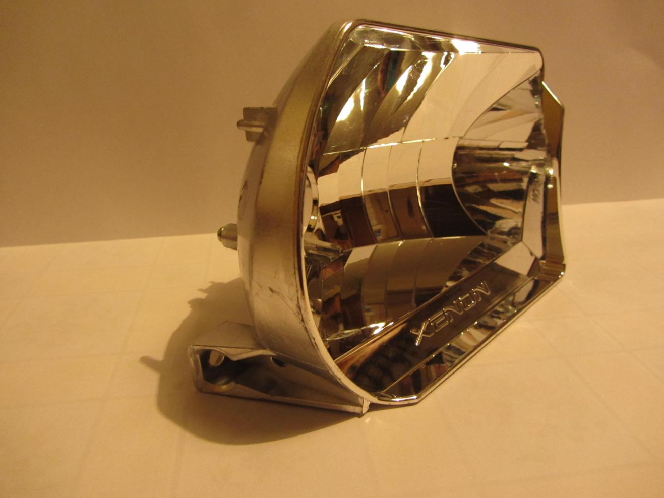

Wie ihr nun selbst festgestellt habt ist das größte Problem einen Reflektor für den Linksverkehr zu bekommen.
Deshalb wollte ich hier in diesem Thema auch nicht großartig über ALWR und SWR reden weil das meines erachtens das kleinere Problem ist.
Beim Reflektor ist das größte Problem eine Firma zu finden die den Reflektor von Anfang bis Ende herstellen kann.
Bei mir geht es um diesen Reflektor .
Am Anfang setzte ich viel Hoffnung in die Firma Hofmod, die aber wegen zu geringer stückzahlen absagte oder nicht wollte.
Mit der Firma hier vor Ort werd ich morgen nochmal sprechen aber bei nur 25 sätzen steigen die auch aus.
Dann habe ich noch zwei Firmen für Prototypen und danach geht die Suche nach einer geeignetten Firma wieder weiter.
In einer Feingießerei bin ich auch schon gewesen da hätte man den Reflektor aus Titan hergestellt, wegen der Oberflächengüte zum Chromatieren. Schwindelerregende Preise wären die Folge gewesen.
Im ernstfall muß eben alles, stück für stück, in einzelschritten gemacht werden.
Eine Idee von mir wäre, einen Reflektor eines anderen Fahrzeugs im Scheinwerfer zu verbauen. Möglicherweise wäre das ein anwendbarer Kniff in der Sache.
Das ist vor einigen Jahren mein erster gedanke gewesen, einfach von einem anderen Auto nehmen.
Habe einige Zeit, fast Täglich PKW-Scheinwerfer Fotografiert, die einzigen die halberwegs ähnlich aussehen sind vom Volvo.
Hier wäre es ja schon Hilfreich wenn die Scheibe passen würde, dann ist die Lichttechnische abnahme ein ganzes Ende billiger.
Das sind fast 1000,-€ für die Prüfung der Scheibe mit Normschlampe (Genormter Dreck), die Prüfung des Reflektors kostete so um die 350,-€ bis 450,-€.
Die sache, mit der Kappe umbauen, kann ich ja mal ausprobieren aber da mache ich mir keine Hoffnungen. Es Gab mal bei BMW oder VW Xenon-Licht in Reflektor-Bauweise wo das Streubild hauptsächlich durch diese kappe erzeugt wurde. Aber bei unseren Reflektoren sind die Reflektions-Flächen auf beiden seiten totall unterschiedlich wodurch das Streubild doch sehr beeinflußt wird.
Ich denke wenn es so einfach wäre nur zu tauschen, hätte das auch schon die Runde gemacht.
Die Scheibe wird bei dem Linsen-Umbau (Halogen) nicht geprüft weil die Linse schon eine Scheibe mit E-Kennzeichnung hat.
Durch die Originallinse, bei den Umbauten, wird die Scheibe dann auch nicht so thermisch belastet wie beim Xenon.
Der Hauptgrund liegt aber wieder darin weil es eine Bauartveränderung ist und somit der Scheinwerfer komplett einer Lichttechnischen Überprüfung unterzogen werden muß. Wenn auf der Scheibe eine E-Kennzeichnung ist, wäre das nicht nötig. Aber mit der Japanischen Kennzeichnung die auf den Scheiben ist kann ich keine Normung finden, um eventuell umzushlüsseln.
Wir könnten aber das Glück haben das durch diese Nummer nur ein Satz Scheiben geprüft werden muß und dann alle mit dieser Nummer nicht mehr.
Interressanter wäre was der TÜV macht, wenn bei der Erstabnahme hier in Deutschland einfach das Leuchtbild stimmt.
Ob es Interressiert, wiso das Streubild stimmt obwohl das KFZ aus einem Land mit Linksverkehr ist?
