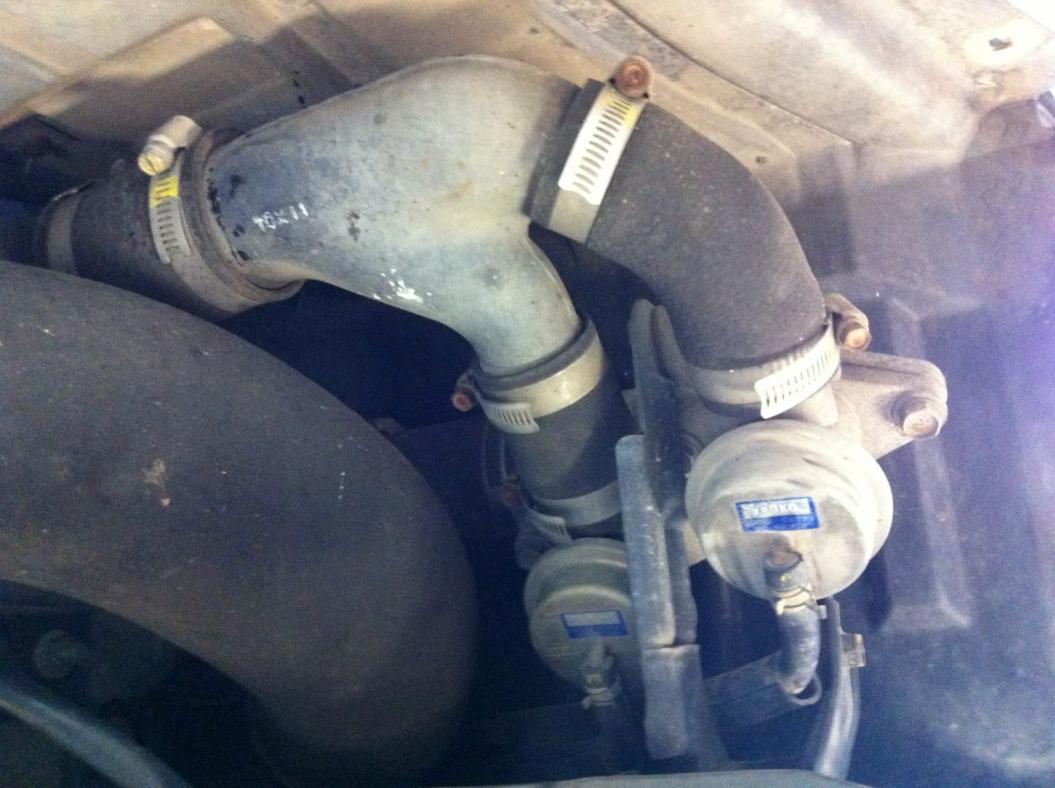

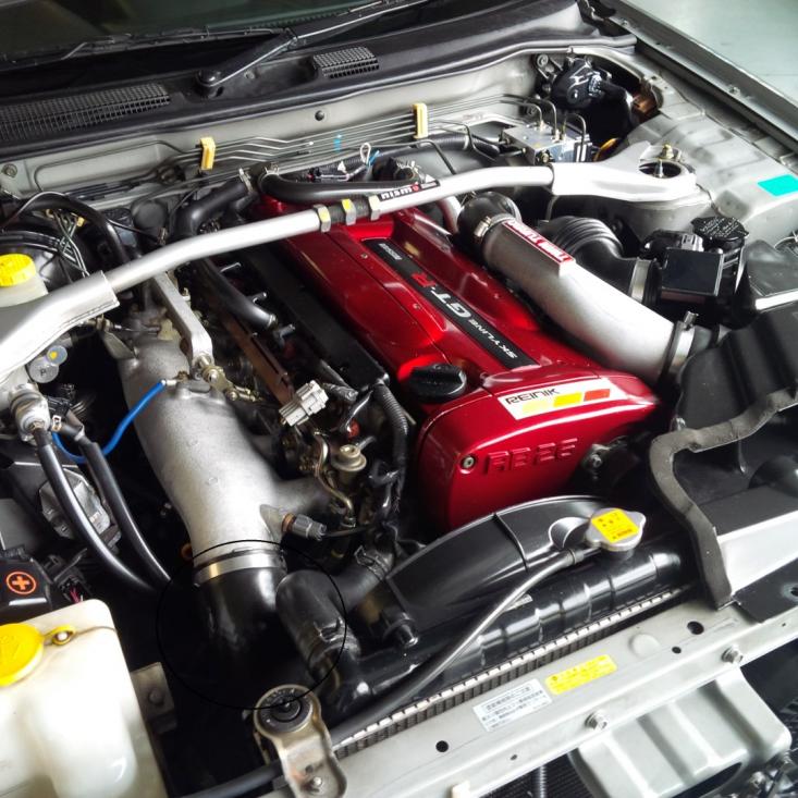

ich wollte heute gern den Originalzustand von meinem R34 GT-R wiederherstellen und dazu das HKS Kit ausbauen. Ich habe das Auto schon mit eingebauten HKS Kit gekauft.
Siehe Bild 1.

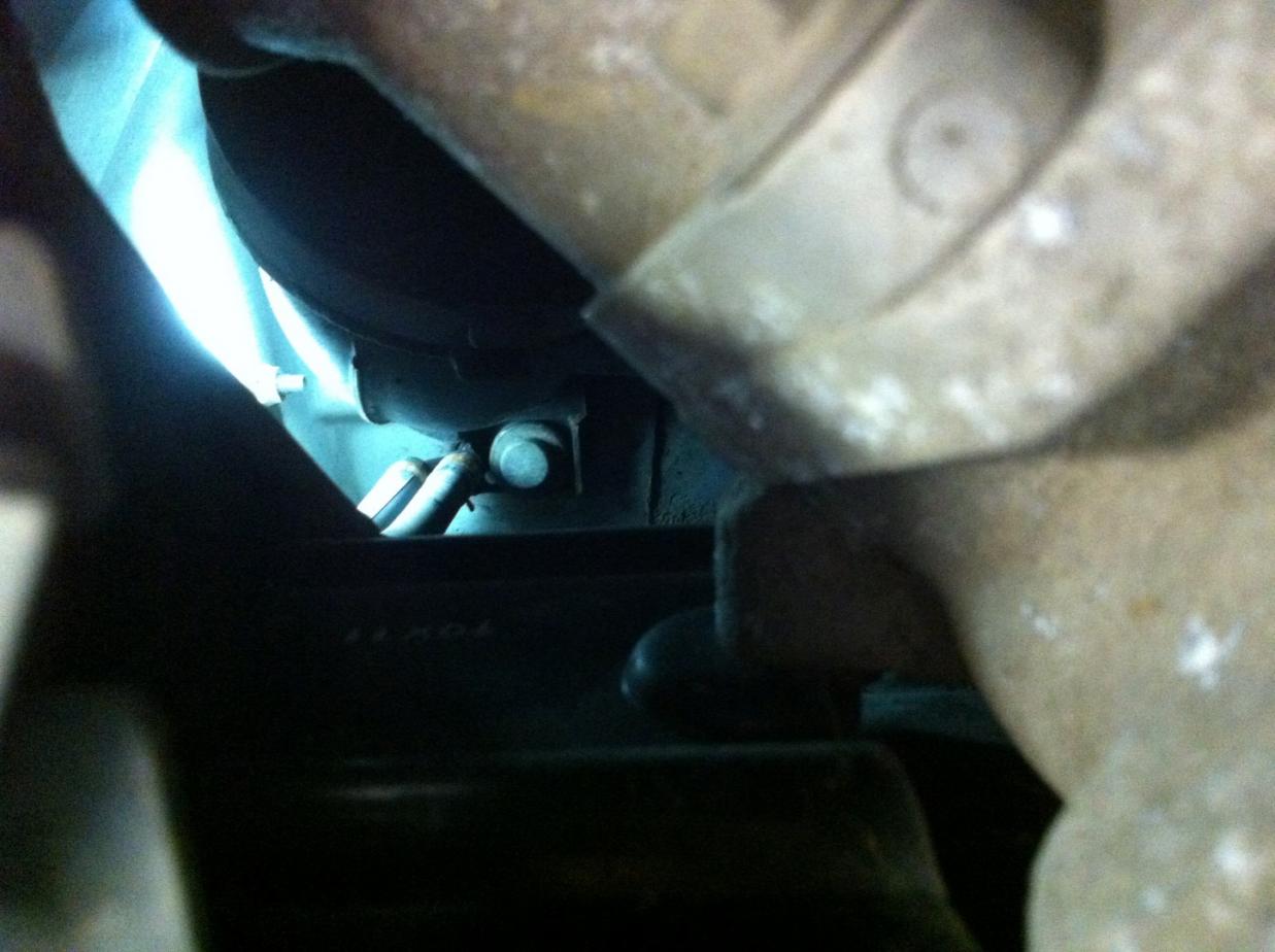

Dann habe ich noch den Original Schlauch (Markiert auf Bild 2) eingebaut

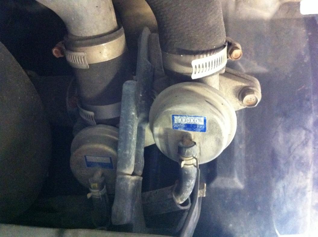

und den markierten Schlauch auf Bild 3 an den Anschluss auf Bild 3 gesteckt.
Jetzt habe ich folgendes Problem:
Mit eingebautem HKS Kit ging der Ladedruck laut MFD nie über 1 Bar und die Beschleunigung
war sehr gleichmäßig ansteigend.
Mit ausgebautem Kit kommt er bei ca. 4000 rpm auf 1,2 Bar laut MFD und macht
einen spürbar höhere Beschleunigung. Wenn ich es wieder einbaue ist alles
wieder beim "alten".
Habe ich irgendetwas vergessen oder verkehrt angeschlossen? Möchte eigentlich
nicht mehr mit dem HKS Kit fahren.
