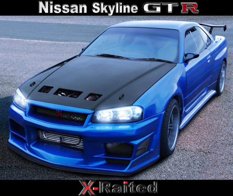

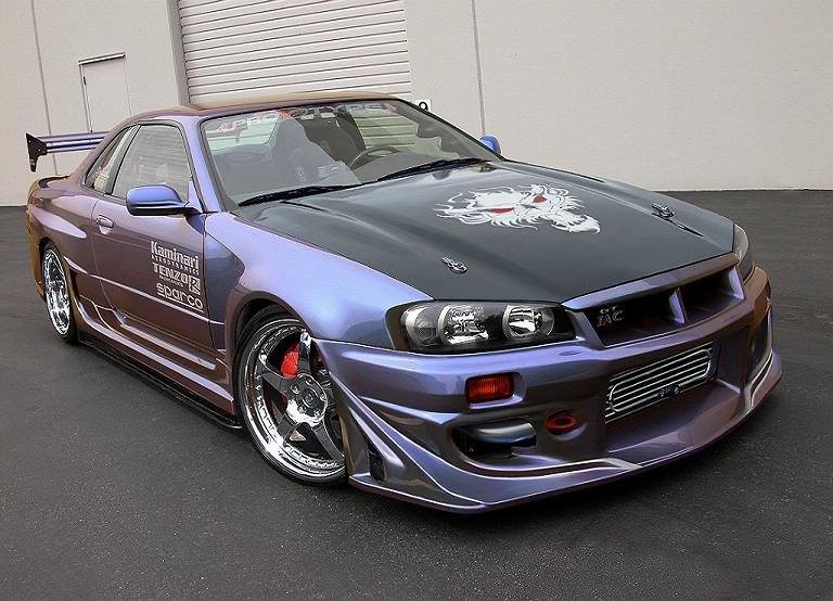

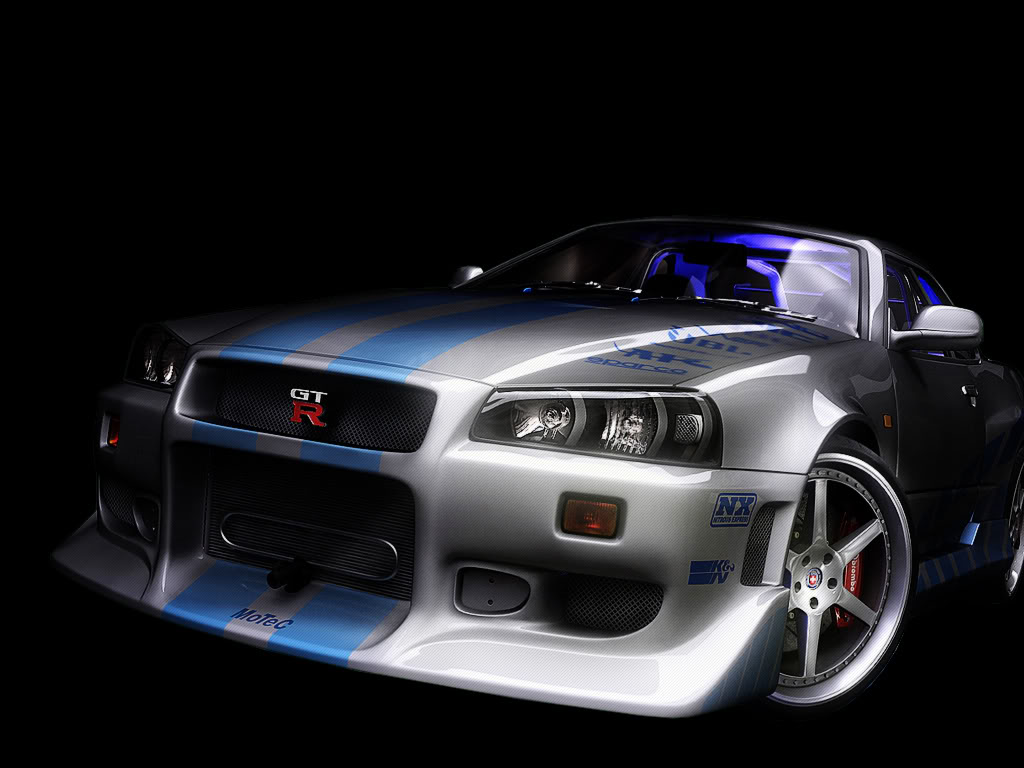

    hallo,
    mir ist jetzt schon bei mehreren sky´s aufgefallen, das diese ladeluftkühler ( siehe bilder ) mit dieser komischen spirale verbaut sind. weis zufällig jemand von euch was für ein ladeluftkühler das ist? marke, modell? bzw. was es mit der spirale auf sich hat?
    vielen dank im voraus
    gruß
    fabian

    das ist ne Einspritzung zur besseren Kühlung, das kannst du an jemand LLK anbringen. Obs was bringt ist abere die andere Frage xD
      Wie Sukres schon sagte ist dies um die Ladeluft noch weiter runter zu kühlen...

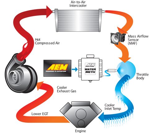

        Zum einen kenne ich es vom Evo, dass von oben Wasser draufgespritzt wird. Zum anderen gibts ja eine Methanol Einpsritzung in den Kreislauf, welches für mich eigentlich mehr Sinn macht. Dadurch müsste ja normal auch die Verbrennungstemperatur runter gehen!?
          Es gibt zwei Varianten. Zum einen, wie auf den Bildern zu sehen. Hier wird auf die Aussenseite des LLK eine Flüssigkeit aufgesprüht. Diese entzieht während der Verdampfung die Energie(in Form von Wärme) der Ladeluft. Ich denke aber das Wasser nicht das optimalste ist, ich würde eher eine Flüssigkeit wählen, welche schneller verdampft und somit der Ladeluft schneller/mehr Energie entzieht.
          Die andere ist eine direkte Einspritzung in die Ansaugluft. Hier wird zwischen LLK und ASB das System eingebaut.

            Das mit dem Wasser auf den Ladeluftkühler spritzen habe ich auch schon öfters gesehen. Vor allem bei einigen Engländern die sich kurzerhand so ein Rohr gebastelt und festgeschraubt haben. Schnell noch den Schlauch vom Wischwasser dran angeschloßen, Behälter voll Wasser und das wars schon ^^
              danke für die antworten bis hierhin!
