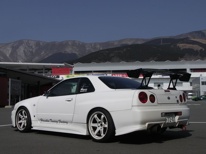

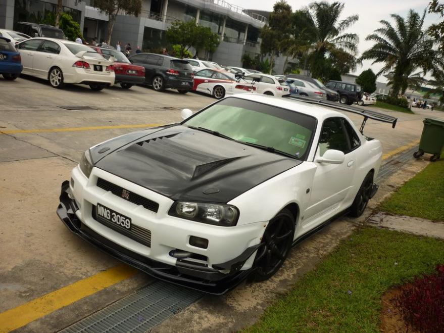

    Moin zusammen,
    ich wollte einmal fragen ob schon jemand Erfahrung mit einem GT Wing o.ä. im "Alltagseinsatz" hat.
    Ich suche einen Flügel der in etwa so aussieht: Klicke auf die Grafik für eine vergrößerte Ansicht

    Nun zu meinen Fragen:
    1.) Weiß jemand wo man solch einen Spoiler gut beziehen kann? Am Besten noch zu einem einigermaßen tragbaren Preis. Gerne natürlich auch in DE.
    2.) Hat jemand schon einmal Erfahrung mit der Tauglichkeit bzw. Haltbarkeit bei höheren G-Kräften und Highspeed gemacht?
    3.) Gibt es auch eine "humanere" Version die man vielleicht sogar tüven könnte? (Aber nicht aus GFK!)
    4.) Wird der Spoiler an den OE Befestigungspunkten geschraubt oder muss man Neue in den Kofferraum bohren?
    5.) Ist jemand schon einmal mit so einem Teilchen von der Rennaufsicht angehalten worden und was ist dann dabei rum gekommen? :D
    Stephan
