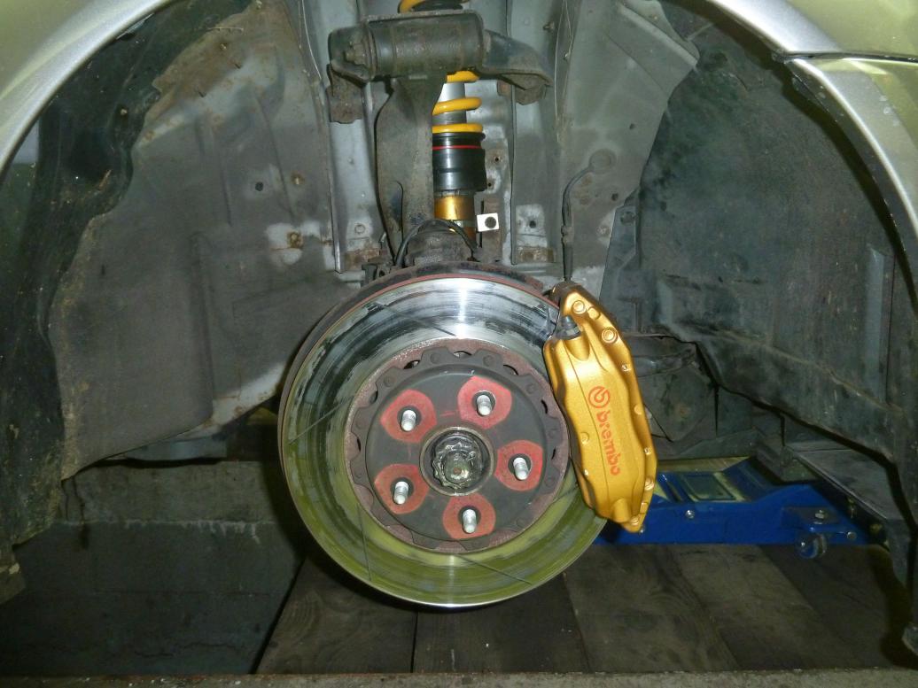

    Die originale Bremse ist zwar für ein wenig cruisen ganz ok, aber wenn mann mal auf den Ring oder mal etwas schneller fährt ist sie mit dem Gewicht einfach überfordert... wie man an diesem Bild unschwer erkennen kann

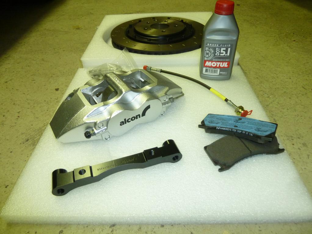

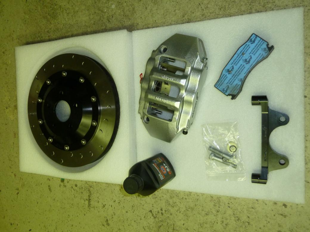

    Die Anlage ist super verpackt und zaubert einem das Grinesen ins Gesicht wenn man den Karton öffnet!

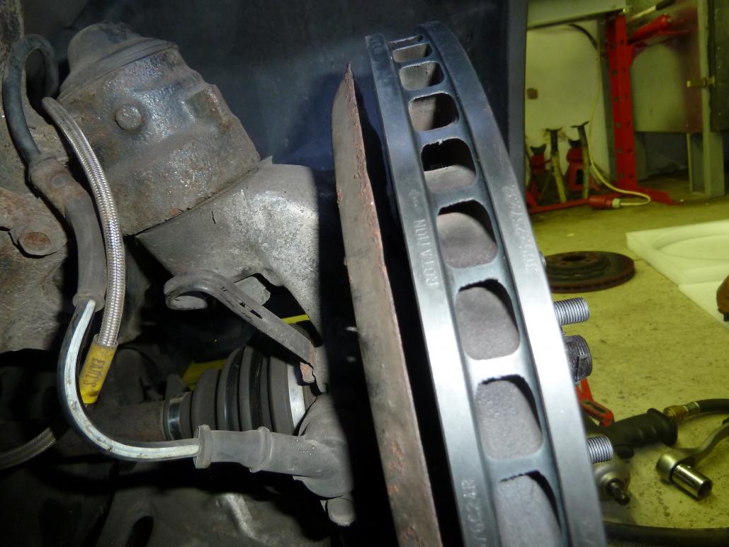

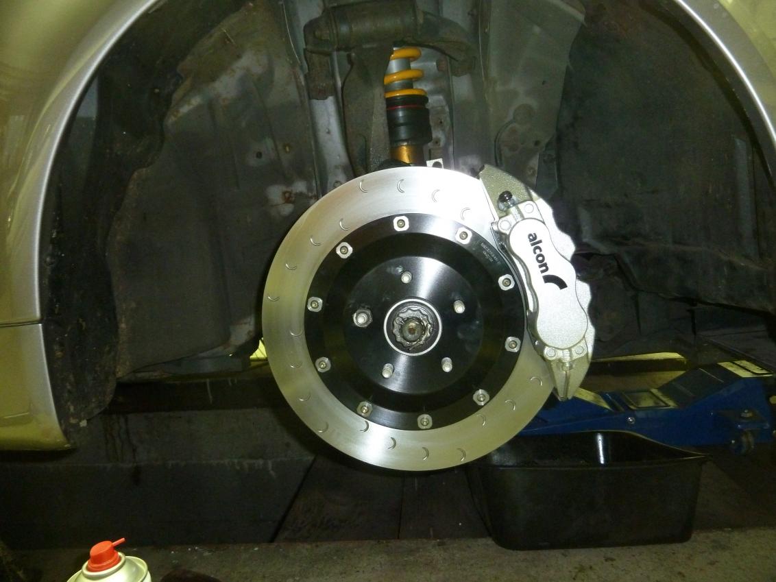

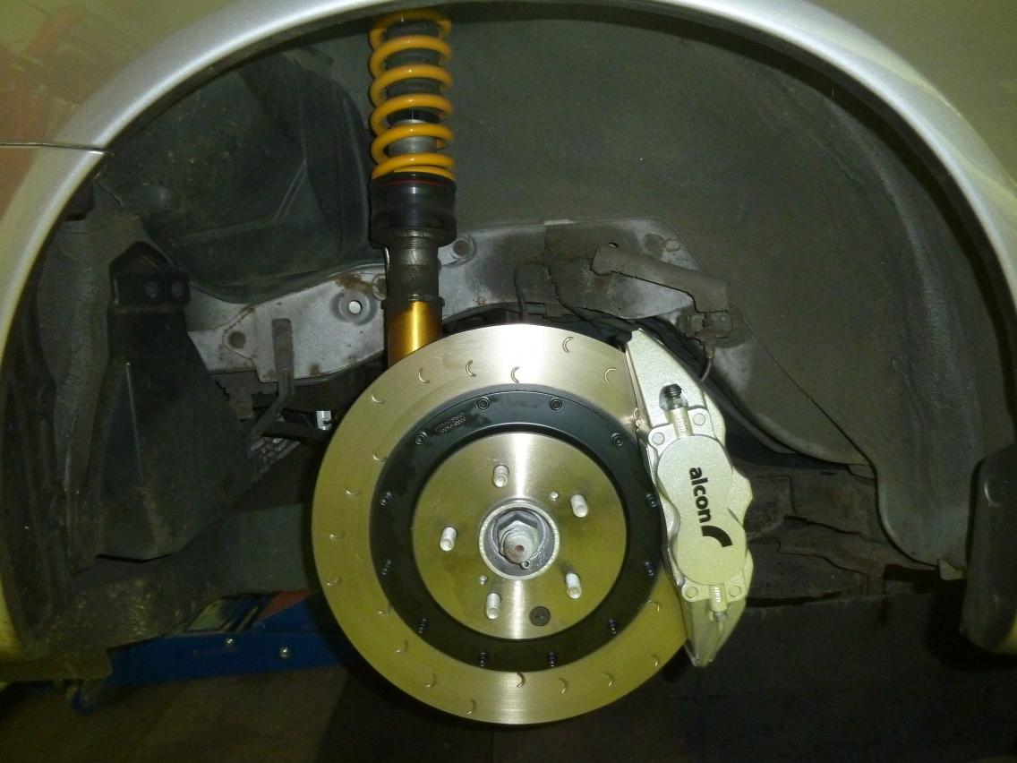

    Einbauen an der Vorderachse ist einfach, es sind keine Änderungen notwendig, lediglich das Ankerblech muss ein wenig weggebogen werden damit die dickere Scheibe Platz hat.
Größe: 93,1 KB

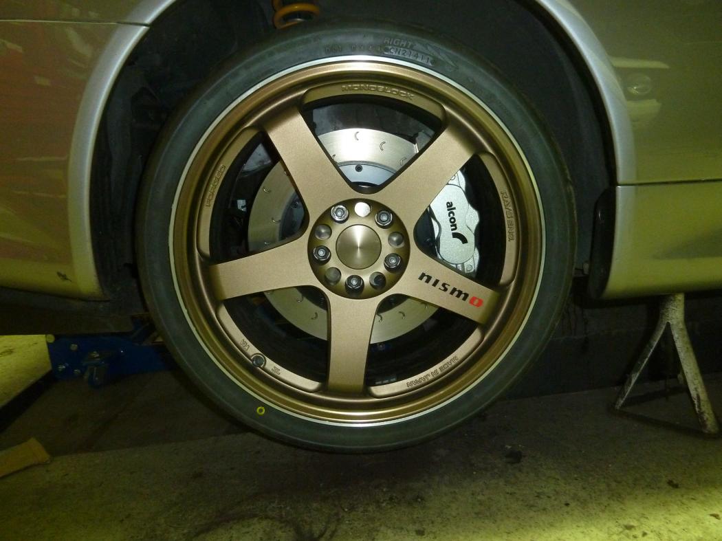

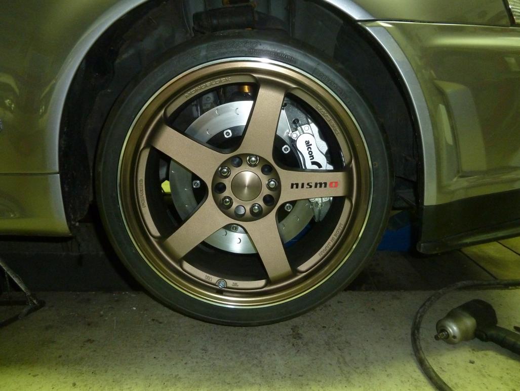

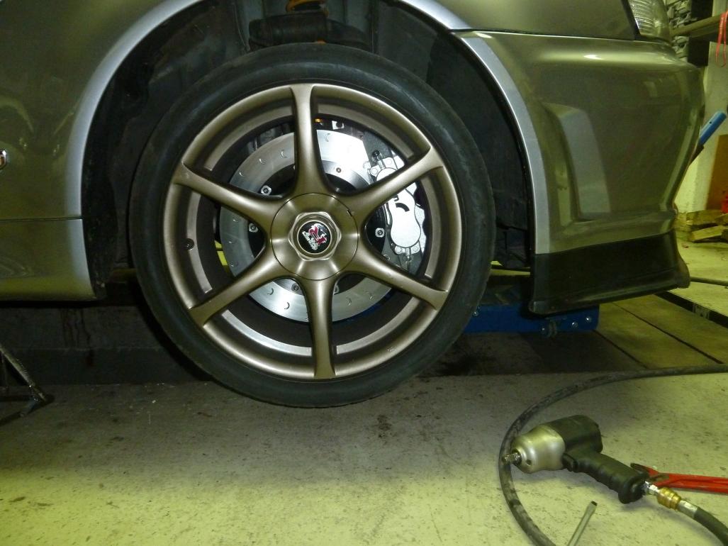

    So sieht das dann fertig montiert aus, passt perfekt unter die 18Zoll und problemlos unter die 19Zoll Nismo Felgen.

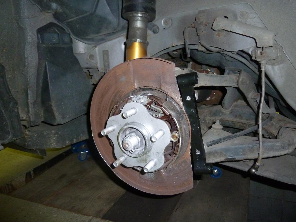

    Bei der HA muss das Ankerblech im Bereich vom Sattelhalter geschnitten und für die dickere Scheibe Platz gemacht werden.
