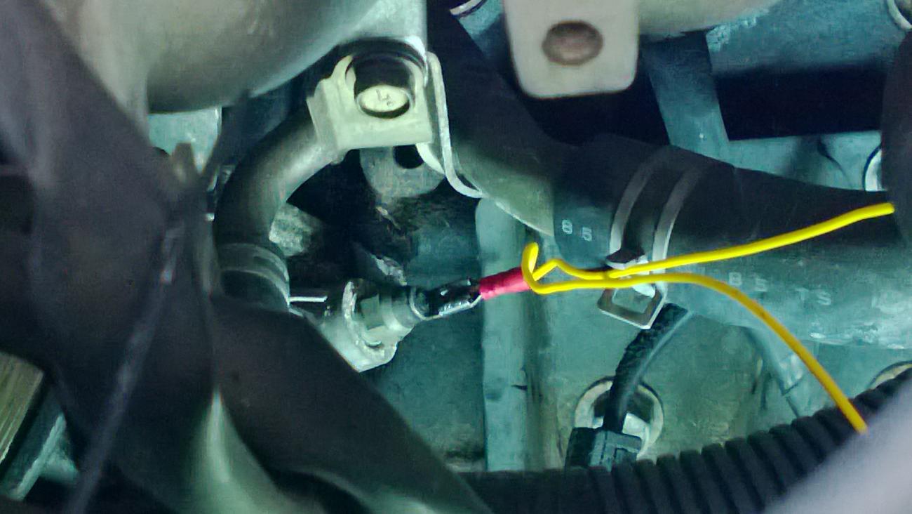

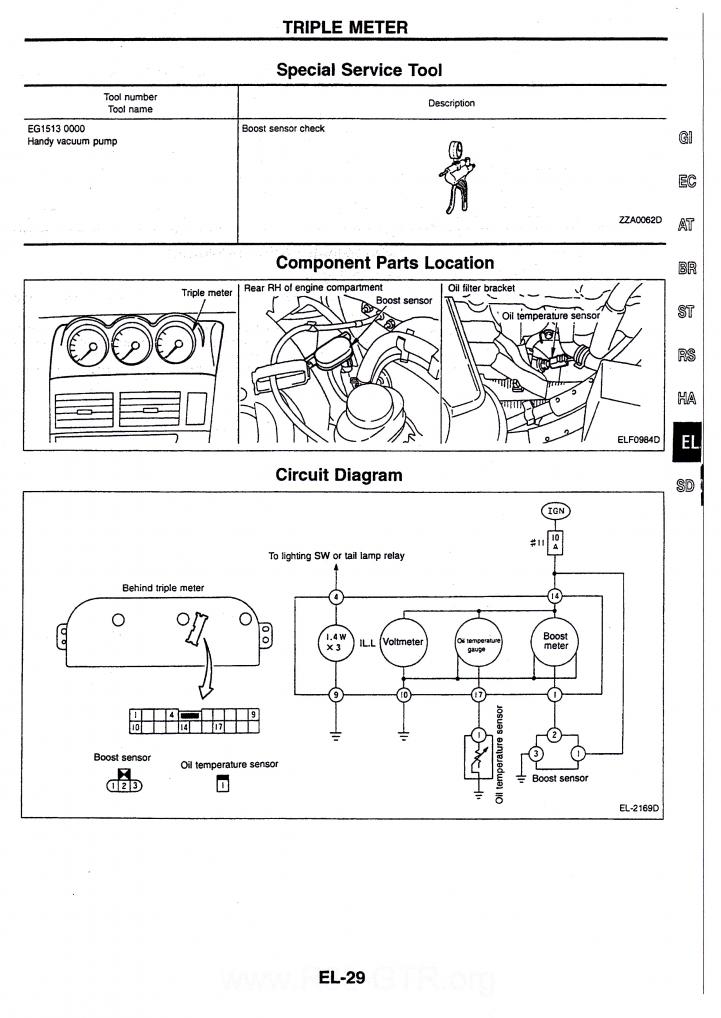

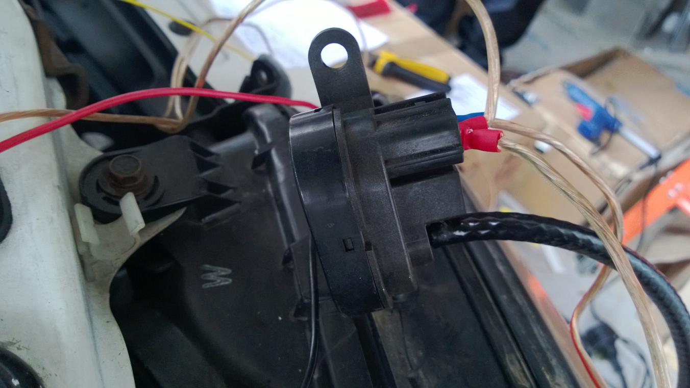

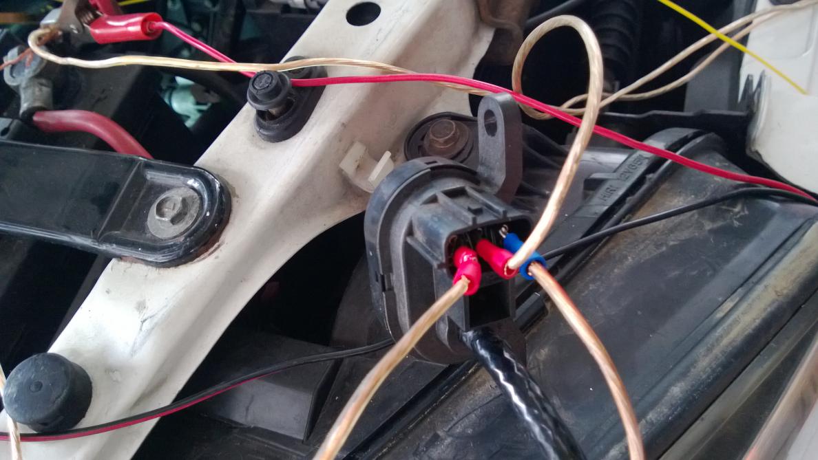

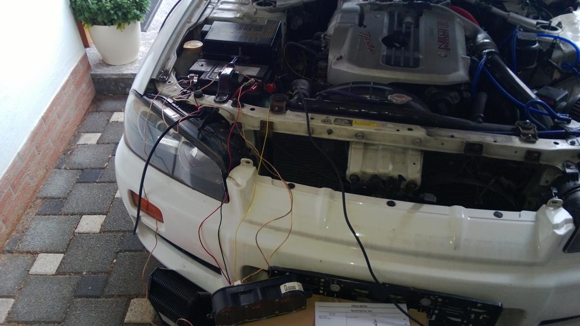

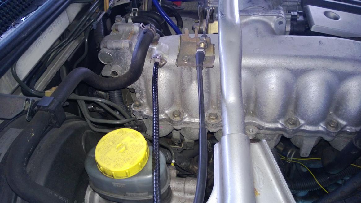

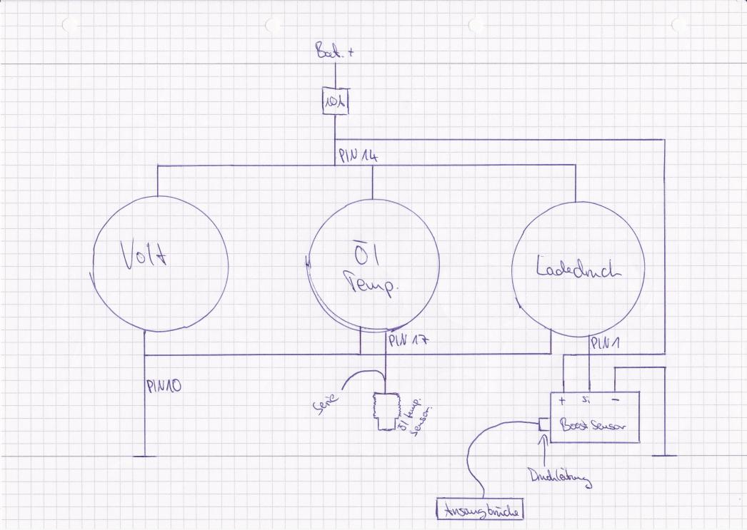

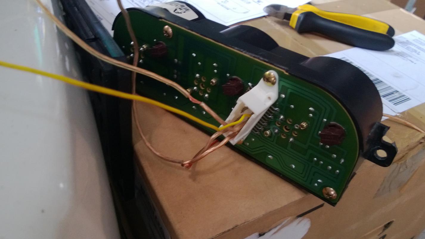

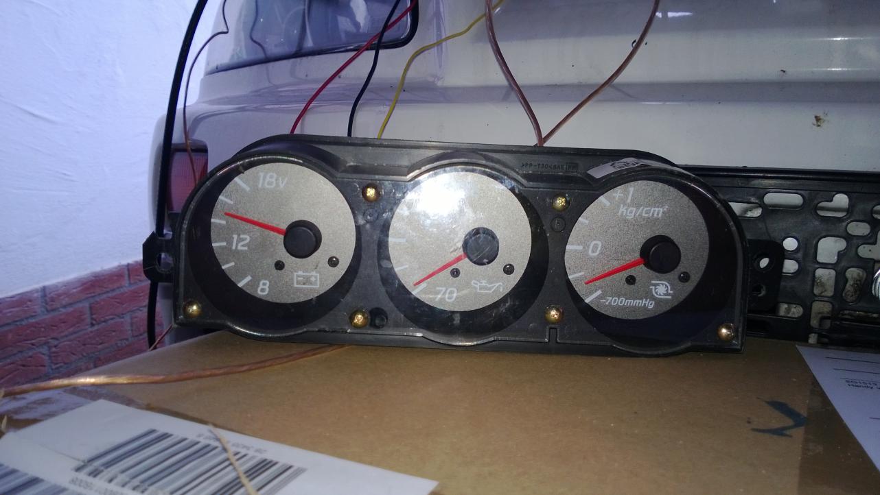

                        Also ich habe heute mal einen Selbstversuch gemacht.
                        Fazit:
                        Wenn man einen kleinen Kabelbaum baut ist das eigentlich gar kein Problem.
                        Voltmeter bekommt Spannung allein schon davon wen man die Anzeigen verkabelt.
                        Öl Temperatur Anzeige bekommt sein Signal vom Temp Sensor am Motor (sitzt am Ölfilter) einfach zwischenschalten.
                        Um den Ladedruck angezeigt zu bekommen muss man den Serienmässigen Boost Sensor (aber nicht der der an der Spritzwand sitzt, das geht nicht ;-) einbauen (gabs mal bei Ebay für ein paar Euro).
                        Die Verkabelung habe ich aufgezeichnet und ein paar Bilder und ein Video gemacht.
                        Ist alles noch nicht fertig also nur provisorisch zum Test aber es funktioniert.
