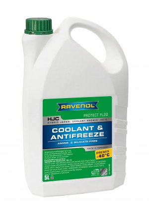

                    Es gibt von Rawenol ein Kühlmittel speziell für japanische Fahrzeuge, was die oben genannten Spezifikationen erfüllt. Das ist aber kein G48.
                    • #41
                      Ich schließe mich hier mal an.
                      War nun auch lange der Meinung das hauptsächlich die Farbe zählt, dem ist aber nicht so.
                      Hab nun lange gegooglet, und sämtliche (ältere) Japaner haben ein P-OAT Kühlmittel. Es enthält im Gegensatz zu z.B. G48 keine Silikate.
                      Insgesamt gibt es 3 Arten von Kühlmitteln. Speziell das für Japaner (P-OAT) gibt es wohl selten. Auch wenn die anderen wohl funktionieren (fahre schon jahrelang G48 im Civic, aber der schluckt eh alles), soll es doch im Skyline das Richtige sein.
                      Was wir brauchen ist das Nissan L250 (KE90299944), welches aber so wie ich das verstanden habe durch L248 (KE90299945) ersetzt wurde. Kann das jemand bestätigen ob es das gleiche ist?
                      Das ist jeweils ein 5 Liter Fertig-Gemisch.
                      Alternativ gibts wie von Siccario bereits erwähnt im Zubehör etwas von Raveol
                      Konzentrat: http://www.ravenol-shop.de/Kuehlerfr...C-Protect-FL22
                      So wie ich das sehe ist das Ravenol das einzige Produkt aus dem Zubehör das geeignet ist?
