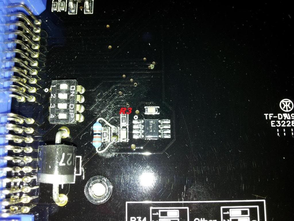

                          Lösung!!!!!!
                          -R2 (10K) muss gebrückt werden
                          -R1 (18K) muss entfernt werden
                          -R3 (2,2K) muss gebrückt werden
                          Mit diesen Veränderung liegt an PIN38 genau 4V an und das MFD zeigt 100%.
                          !4,2V ist somit falsch beim BNR34!
                          Meik
                          R3 ist dieser oder? Ich will dieses We das Selbe machen
