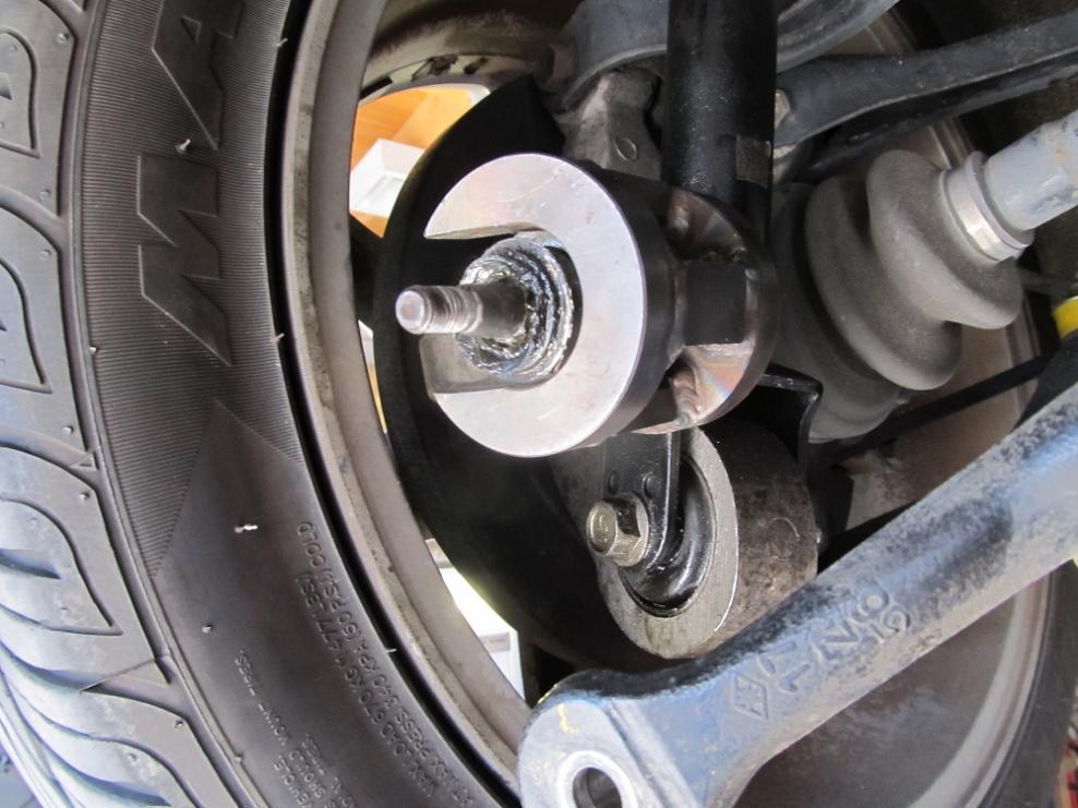

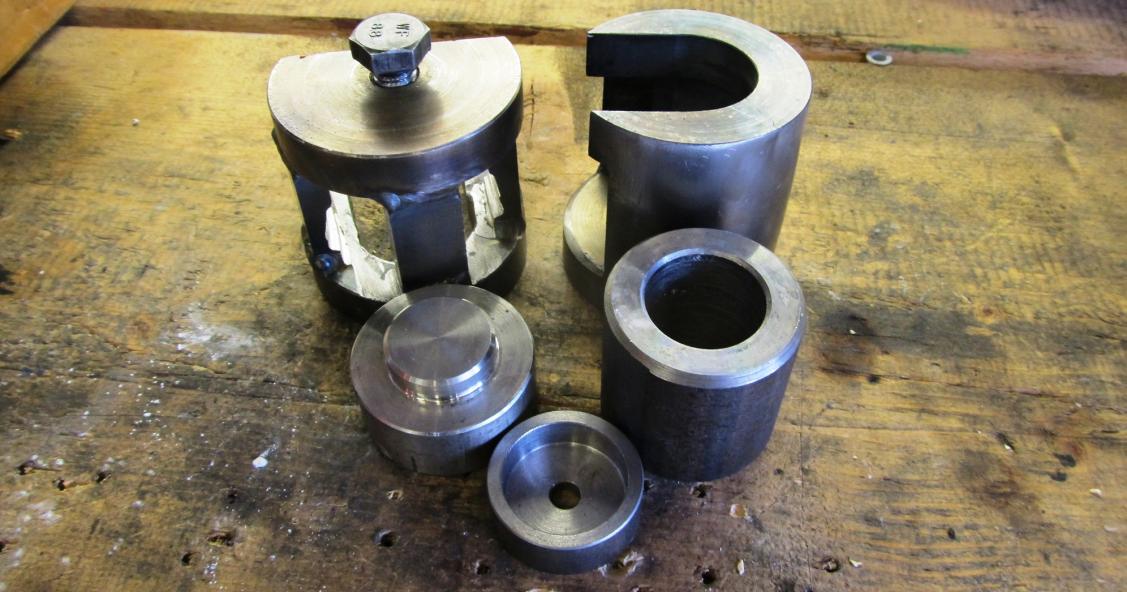

da ich nicht die ganze Achsaufhängung demontieren wollte um das Lager auf einer Presse herauszudrücken, habe ich die oben abgebildeten Werkzeuge gefertigt.
Mit den Werkzeugen ist der Ein- und Ausbau einfach und schnell möglich.
Das linke Teil ist der geschweisste Prototyp, das rechte Teil das fertige Werkzeug. Die vorderen Teile werden zum Ein-bzw. Auspressen benötigt.

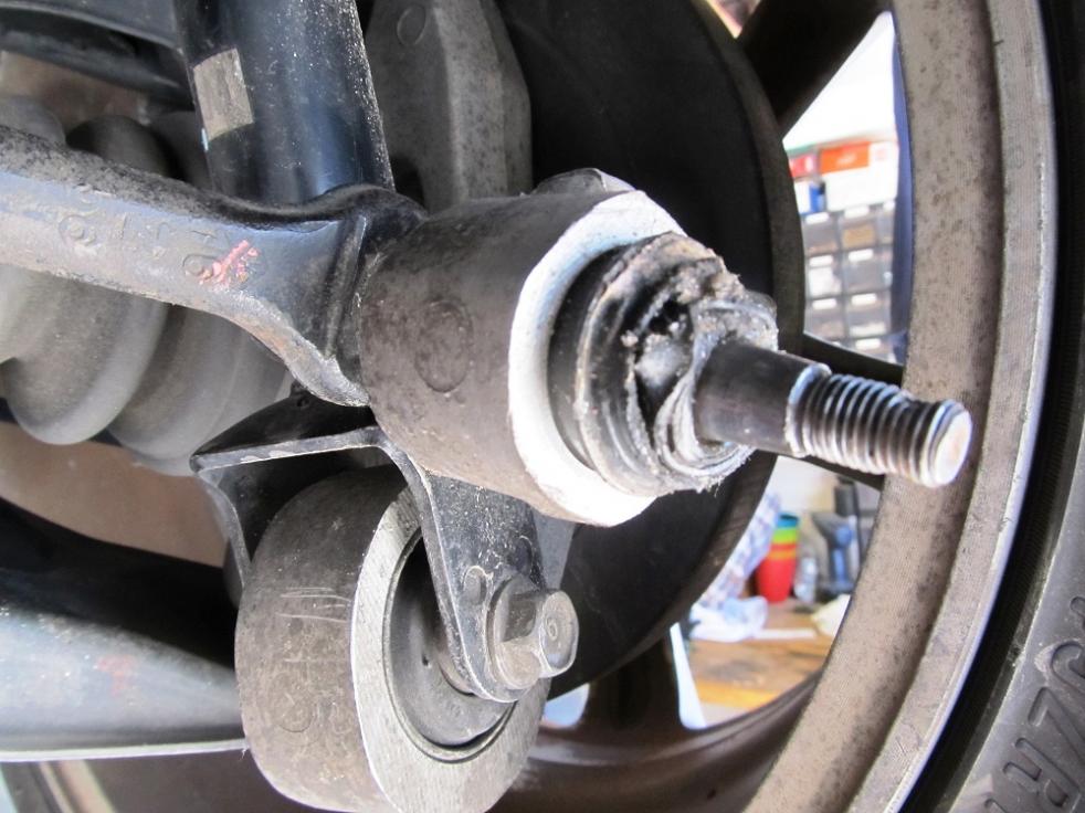

Die alten Lager:

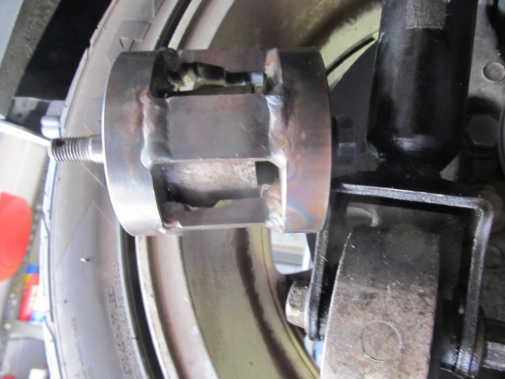

Angesetztes Werkzeug zum Auspressen:
