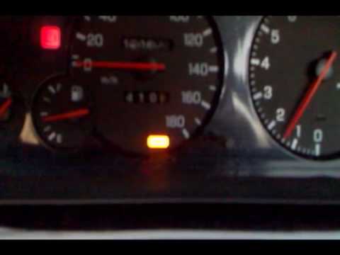

            Wie man es testet gibts ja auf Youtube oder hier im Forum ne Anleitung, aber wann greift es ein? Und es sind ja auch nur wenige Grad Lenkwinkel soweit ich das erkennen konnte, werd wohl mal meine Kamera auf den Hinterreifen ausrichten und gucken.
              Hab hier mal nen Vid gefunden wo man sieht wie man das Hicas testet, werde ich auch mal testen rein aus Neugierde.
              Mfg
                Genau das meinte ich!
                In der Beschreibung steht auch was alles getestet wird :-)

                          Du musst laut video den Motor starten, dann 5 mal links-rechts lenken, wie im Video gezeigt. Dann musst du 5 mal die Bremse betätigen. Danach sollte die HICAS-Lampe aufleuchten. Wenn du nun noch einmal die Bremse betätigst, dann ist das HICAS im FULL-Diagnose Modus und macht eine Selbstprüfung. Jetzt sollst du ein bisschen nach vorne fahren, aber langsam so wie im Video gezeigt. Ab dann wird die Hinterachse anfangen langsam ein bisschen Einzulenken, wie du im video sehr schön sehen kannst. Mehr ist es nicht. Ich gehe davon aus, dass wen etwas defekt ist, die Hinterachse nicht einlenkt, bzw das im Amaturenbrett angezeigt wird ( zb Lampe würde anbleiben anstatt zu blinken und auszugehen)
