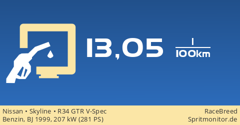

                    Das ist mein GT-R auf der Spritmonitor Seite. Ich gebe dort seit einiger Zeit ein wann ich getankt habe und wieviel.
                    Fahre momentan recht wenig damit da das Wetter schlecht ist und ich recht wenig Zeit habe. Es werden aber noch weitere Tankfüllungen dazu kommen.
