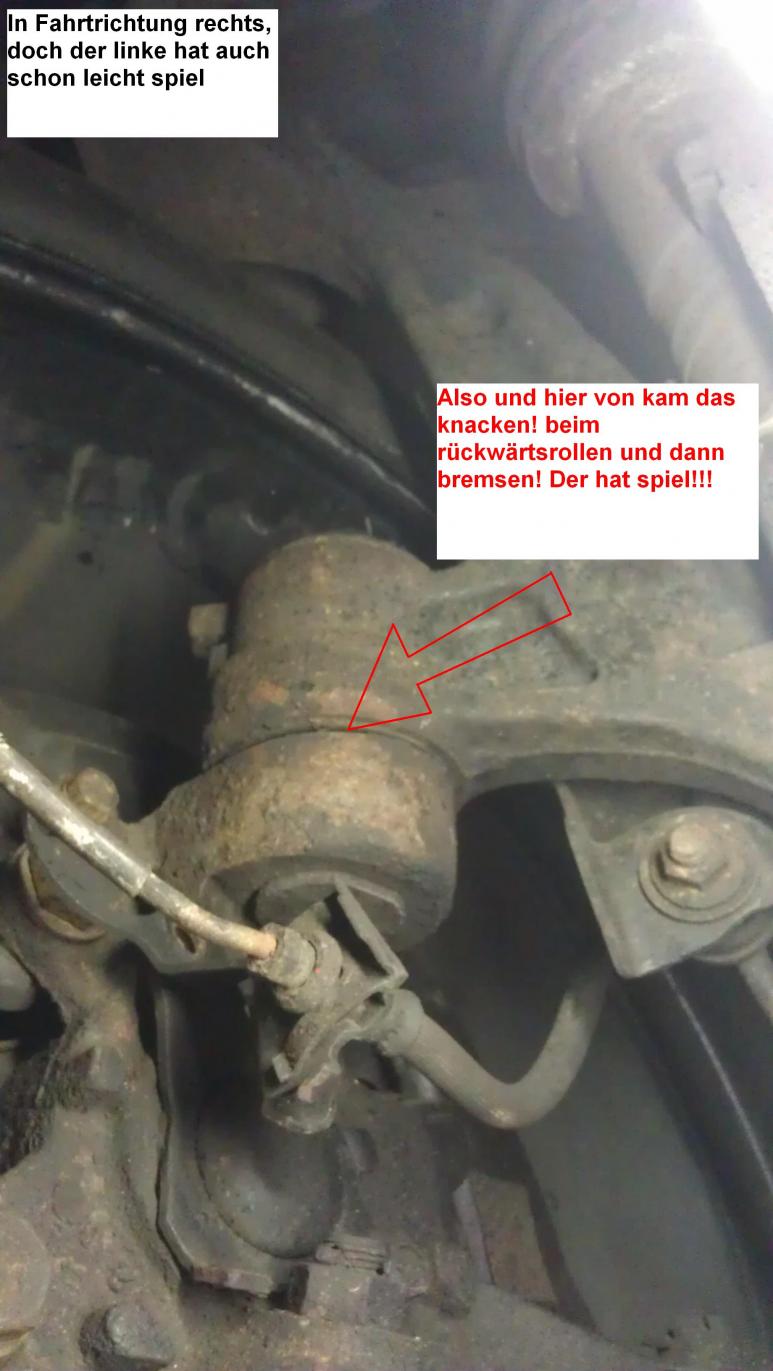

          Hey,
          also hab das auto auf der bühne gehabt. Hab den fehler gefunden!!!
          Der fehler liegt im schwanenhals. Das lager das dort drin sitz ist ausgeschlagen!
          Ich hab noch mehr fehler gefunden, wird eine schöne arbeit....viele lager erneuern :(

              Kannst du davon mal bitte ein Bild machen? Bei mir knarckst es auch beim Bremsen und Anfahren.

                Hey ja kann mal ein bild machen...aber glaub schon das es auf englisch so heißt. Mhh woher bekomm ich so ein teil..hat jemand sowas schonmal bei nissan geholt?
                  Wie gesagt, wenn du das meinst, dann gibt es das nicht einzeln, auch nicht bei Nissan! Musst wenn dann komplett inkl Schemel (oder wie man auch immer das Metallgeklumps drum herum nennen will) nehmen = $$$.

                    hier mal das Bild:

                      Wie haste das localisiert?

                        Das Problem ist das man wahrscheinlich den Schwanenhals nicht vom Achsschenkel abbekommt ohne das das Lager im Schwanenhals geschrottet wird.
                        Ich denke mal das es möglich ist die beiden Lager zu ersetzen, vorausgesetzt man findet die passenden Lager.
                          Hey, die lager gibts leider nicht einzeln....ich versuch das die tage mal nach zu ziehen...war am anfang wo ich den wagen hatte nämlich noch nicht. Hab ihn auf die bühne gestellt angehoben und dann das rad nach hinten und vorne bewegt. Dann hat es angeschlagen!!!
                            Man muß die Lager messen und dann bei SKF oder so schauen ;)
                              Oder INA. Aber genau messen, die Lager unterscheiden sich auch zum Teil nur durch die Toleranzen. Welches Material und Härteverfahren die benutzt haben bekommste leider nicht so einfach raus.
