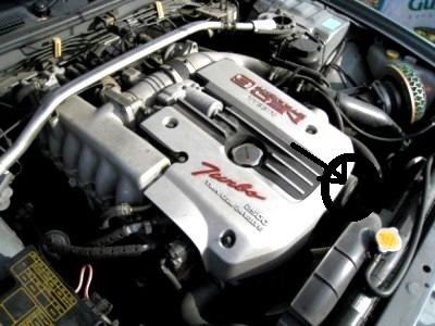

Größe: 51,9 KB
ID: 547341Ich war heute beim Nissan Händler und hab den Fehler auslesen lassen bei mir ist es das Zündsignal Prim (P1320).
                          Er meinte da ist ein Bauteil vorne am Motorblock dran das wohl defekt ist und ein falsches Signal erzeugt.
                          Ist nur die Frage wo ich das her bekomme. MPS hat im moment Urlaub :/
                            Das ist der Nockenwellensensor. Glaube nicht das er einen Weg hat. Ich schaue heute Abend mal ob was zum Fehlercode finden kann.
