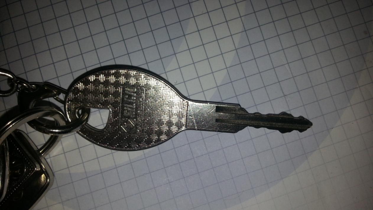

                      ich wollte bei meinem GTS-T auch die Schlösser tauschen bzw nur die zylindereinsätze, weil bei mir sind schon zwei Schlüssel gebrochen sind und an einer stelle sind die Schlüssel auch verdammt dünn ,hat das jeder sky oder gibt da ne Möglichkeit aus einem anderen Nissan die Schlösser mit normalen Schlüssel zu übernehmen ?
                        ^^ lass Dir doch einfach einen neuen Schlüssel fräsen... haben sogar schonmal einen "abgebrochenen" nachmachen lassen, das ging auch.

                          ja das habe ich schon 2 mal bei diesem Schlüssel aber wie gesagt da er so lang ist:-)und an einer Stelle sehr dünn ist verbiegt er sich leicht und bricht
                            na dann nimm doch einfach einen vernünftigen "Rohling" :-)
                              gerne aber ich finde keine :-(
