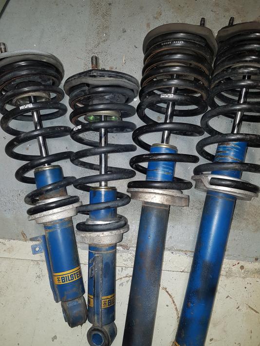

    ich habe mir folgendes Nismo Fahrwerk gekauft und suche ein paar Daten dazu.
    Tieferlegung?
    Härte?
    Der Verkäufer meinte das es sehr hart sei, kann ich aber eigentlich kaum glauben da die Dämpfer in der Härte nicht verstellbar sind und das dann in der Regel moderat abgestimmte Fahrwerke sind.
    Höhe ist 4/5? fach verstellbar
    Zustand ist super
    Bilstein weiß leider auch nichts da nur Nismo Nummer draufstehen.
    Habe schon online in diversen Nsmo Katalogen geschaut , aber diese nicht gefunden.

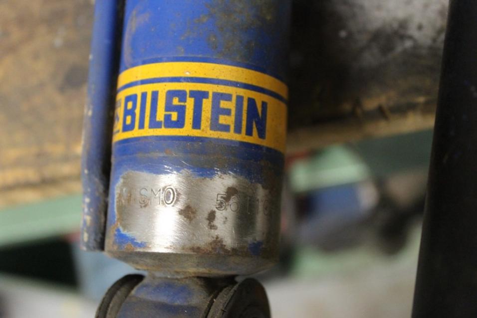

    Die Nummern lauten
    Bilstein Stoßdämpfer
    vorn 56110 RS 598
    hinten 56210 RS598
    Nismo Federn 55020 RS598
    Klicke auf die Grafik für eine vergrößerte Ansicht  Name: 20190907_131035.jpg Ansichten: 0 Größe: 75,2 KB ID: 746548
    Vielleicht hat jemand sowas verbaut und/ oder selbst gefahren.

    Sicher, dass das eine Kombination ist, die so von Nismo kommt ? Kenne von denen keine blauen Dämpfer. Vielleicht hat da jemand selbst Bilsteindämpfer mit Federn zusammengestellt.
      Sieht aus wie die alte Ausführung der Bilstein B16 Modelle.
      Wo einfach nur Nismo Federn verbaut wurden.
      Diese alten Dämpfer die für den Japanischen Markt entwickelt und dort verkauft wurden sind in DE System nicht auffindbar.
      Hatte das selbe Fahrwerk mit Tein Federn auf einem BNR32 verbaut gehabt.
      Nismo hat ein Derartiges Fahrwerk nicht im Sortiment. Wenn dann als Nismo bemustert.
      Grüsse
      MfG Musa
