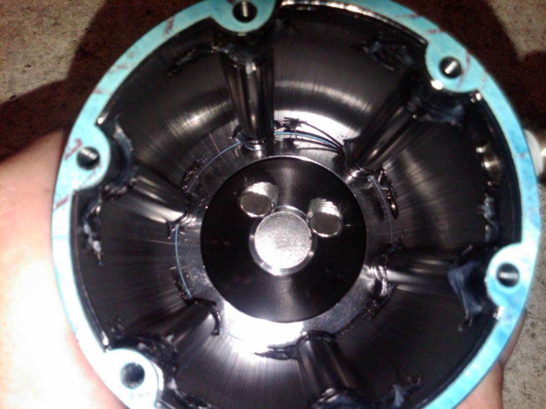

        Wie versprochen mal den D1 von mir geöffnet den ich verbauen wollte...

          Der leere bringt Dir nicht den erwünschten Erfolg.Und wenn dann nur mäßigen. Nutzen sowas in der Firma zum Entölen der Druckluft für die Maschinen. Und da hast in den Abscheidern immer einen Filter vorm ausgang wo das Öl dann runter suppt. Ist ja bei unsrer Pneumatik genau das gleiche Spiel wie hier. Hm die oberen einlässe haben Gewinde. Vielleicht kommt da noch ein Filterstück rann, sind aber nur Vermutungen.
          Ein gewissen Effekt wirst aber trotzdem haben da die Kompressierte warme Luft sich in dem Großen Behälter ausdehnt abkühlt und es dann zu ner Art Abtauung kommt( Öl setzt sich in eienr Art Beschlag ab).. In wie weit das dann reicht müßen die Motorenspezies wissen ;).
          Nur so man kann auchmal für nene Filter im Fachhandel unter Pneumatikbedarf nachschauen. Muß nich immer Mit Auto zutun haben ;).

              Naja für mich steht nun fest das ich ihn so auf alle Fälle nicht einbauen werde!
              Wenn dann wie gesagt wurde etwas umbauen.

                Getauscht...nie. Im Idealfall sind solche Filter aus Edelstahl und werden ab und an mal gewaschen.
                Eine absolut einfache Sache sieht zb so aus, dass man in deinen Tank nun ein Blech oder Kunststoffstück einschiebt, im unterem Teil ab Mitte wird dieses duchlöchert, dann den restlichen Raum mit Edelstahl-Topfkratzern auffüllen^^
                Diese Konstruktion kostet dich 5 Euro und hat einen Wirkungsgrad von sicherlich 90% ;-) ein vom Preis/Leistungsfaktor besseres Upgrade gibts nicht.
                Wenn man den Tank nun noch geschickt anordnet und einen Ablauf unten rein macht (siehe Nismo) ist dieses System auf sicher 100tkm wartungsfrei.
