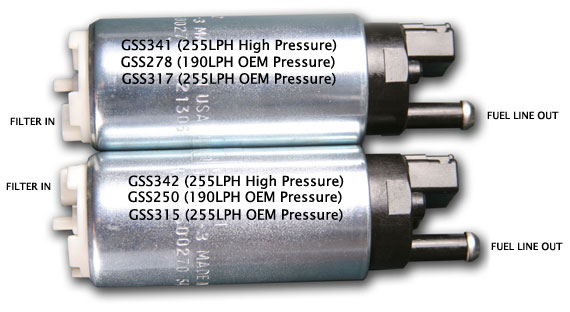

hatte vor 2 wochen schonmal das problem, dass mein r33 gtr plötzlich während der fahrt aus ging. er lief, dann nach einigem wirren gefummel plötzlich wieder und ging nach 500m wieder aus. haben dann festgestellt, dass die benzinpumpe gar nich läuft. hab ihn dann in ne halle vom kumpel schleppen lassen und dort hat man dann das pumpenrelais getauscht und er lief wieder ohne probleme.
bin seitdem wieder 250-300km ohne probleme gefahren und hab nun, 10km von zuhause weg, wieder den fall, dass er plötzlich aus ging (komischerweise schon wieder 1km vor der nächsten autobahnauffahrt )
hab ihn nach hause schleppen lassen und dort bei der pumpe geschaut ob da evtl irgendwas verdreckt is oder so. war nix. benzinfilter hab ich auch ausgebaut und mit druckluft durchgepustet (war gut verdreckt). alles wieder zusammen- und eingebaut und gestartet. wie sollte es auch anders sein... er läuft wieder. der grund für den ausfall is aber immernoch nen rätsel.
hat von euch evtl jemand ne idee?
