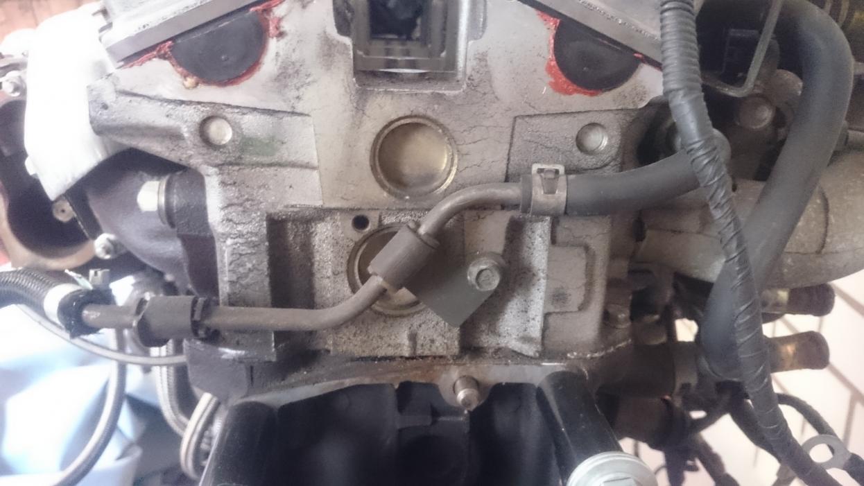

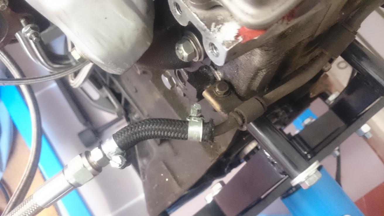

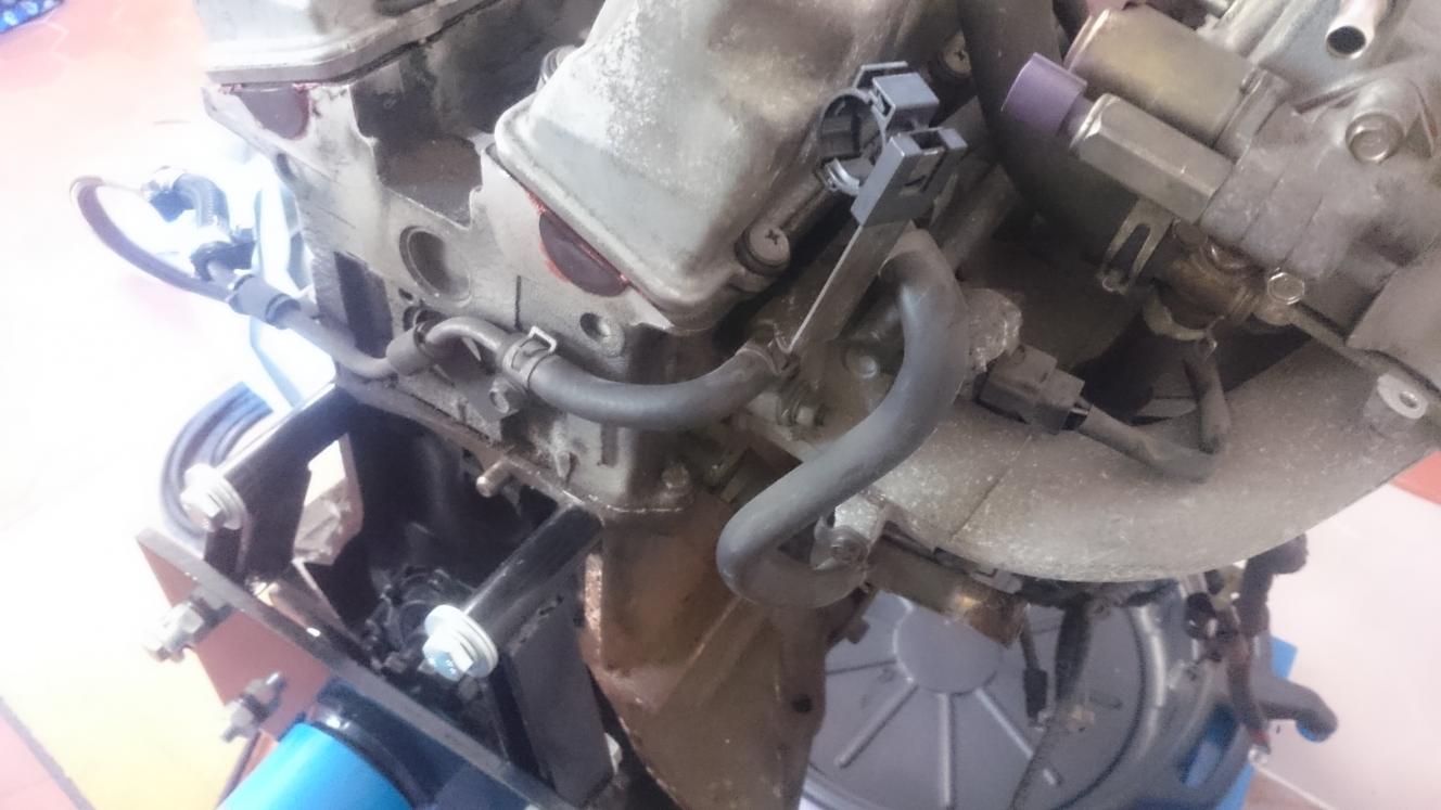

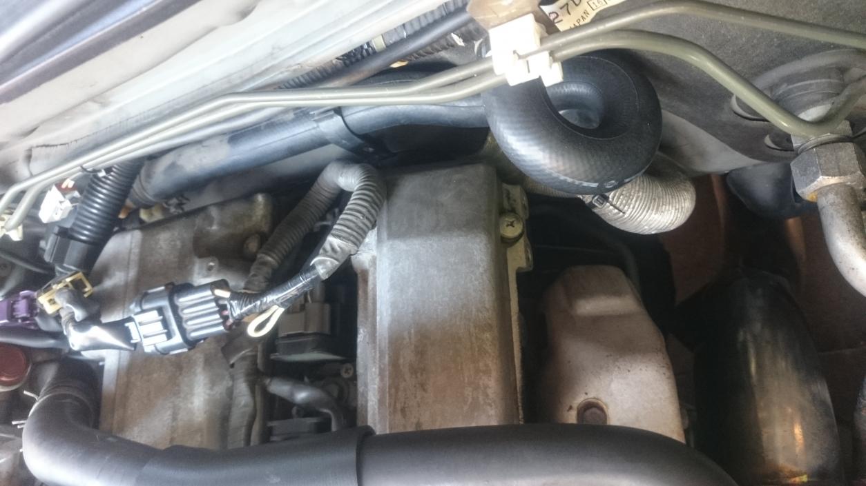

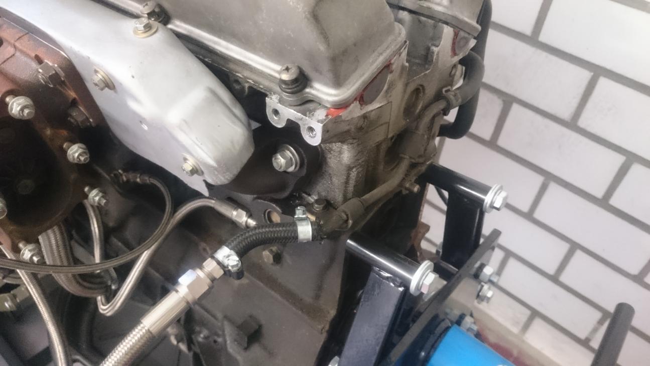

        M6 Schrauben hinter dem Kopf abschrauben. Metallleitung mit Seitenschneider dicht am Motor durchknipsen. Rest ist Fummelarbeit.

            Achso ist R33 da geht es einfacher weil die Leitung nicht so blöd lang ist.
