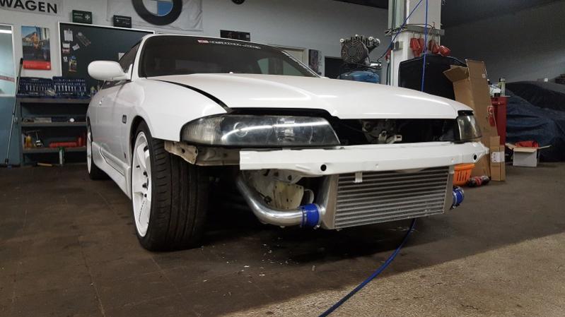

    Servus liebe Skyline Gemeinde,
    ich bräuchte einmal Eure Hilfe. Ich bin gerade dabei dem R33 GTST eines Freundes einen upgrade LLK zu verpassen. LLK und Verrohrung sind spezifisch für den r33 gtst, dennoch macht die Verrohrung für mich keinen Sinn, die 3 mitgegebenen Rohre erreichen im Leben nicht den LLK. Benutze ich evtl noch original Verrohrung mit ? Die Verrohrung scheint eine klassische Variante zu sein, 3 Rohre, eines davon geht vorne
    an den Stirnrädern vorbei nach rechts, anstatt wir die original Leitung unterm Luftfilter zu verschwinden, was ja Sinn macht da die LLK Anschlüsse ja nun auch re+li sind. Aber nach dem ich eben dieses Rohr montiert habe bin ich auch schon am Ende mit meinem Latein. Evtl hat einer diesen Umbau schon hinter sich und ein paar Bilder und oder Tipps dazu ? Ich bin was den Skyline angeht nicht so bewandert da ich aus der US-Car Scene komme, meine einzigen Nissan und Turbo-Erfahrungen kommen von ca18det und 7m-gte motoren und auch das ist schon ewig her.
    Ich danke euch schonmal recht herzlich für Eure Hilfe

      Hast du auch das Loch in Träger auf der rechten Seite gemacht, damit das Rohr wieder in den Motorraum geführt werden kann?
      In etwa so.

        Von einem Loch wusste ich nichts. Einfach in den Träger ?oha.
          Einfach nicht, solltest schon messen ;-)
          Aber ja in den Träger muss das Loch. Alternativ wenn man das Loch nicht möchte, gibt es auch welche die am linken LLK eine 180* Bogen haben und wieder in die vorhandene originale LLK Verrohung führen.
