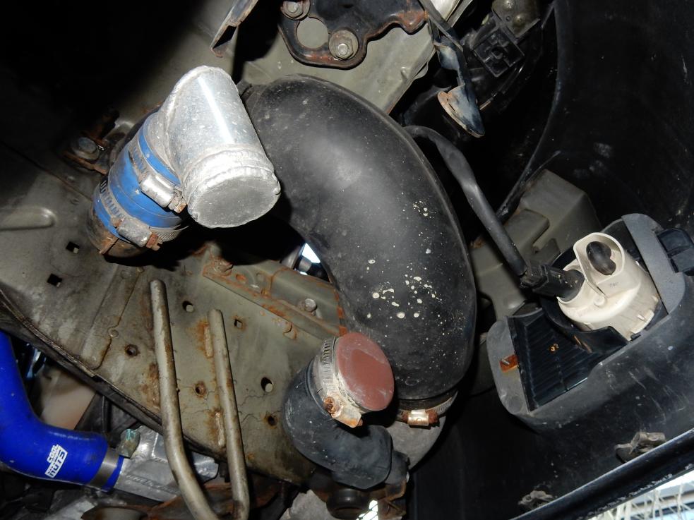

    Hallo so sieht das unter dem linken Radhaus aus bei mir
Größe: 94,9 KB
    Gehört da so ein Ausdehnungsbehälter hin?.
    Ich hab schon im Manual geschaut, was mich aber auch nicht schlauer gemacht hat.
    Ich weiß halt auch nicht nach was ich suchen muss, da fehlt halt was, das ist klar.

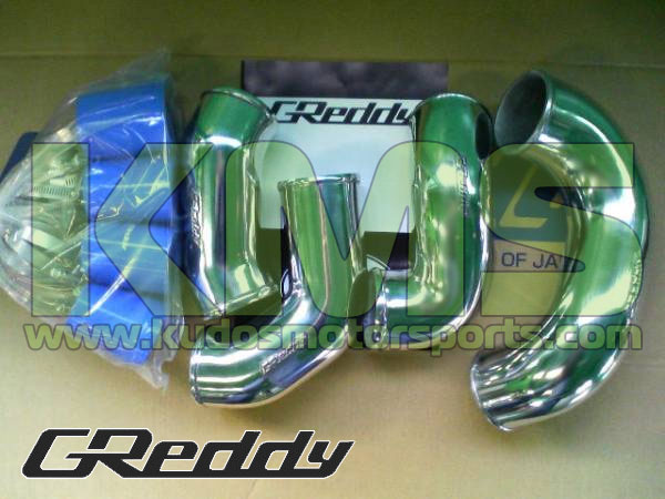

    Sollte man die Rohre und Schläuche generell durch sowas ersetzen??
Name: Trust-GReddy-Intercooler-Hard-Piping-Kit-12020901-Nissan-Skyline-R32-GTR-RB26DETT.jpg
Größe: 58,6 KB
    Passt das alles so ?

    Dieser Plastikbehälter hinter dem Ladeluftkühler , vor dem Wasserkühler kann dann weg?.
    Wäre schön wenn mich da mal jemand schlau machen könnte.

    Ist das Auto ein r33 GTR?

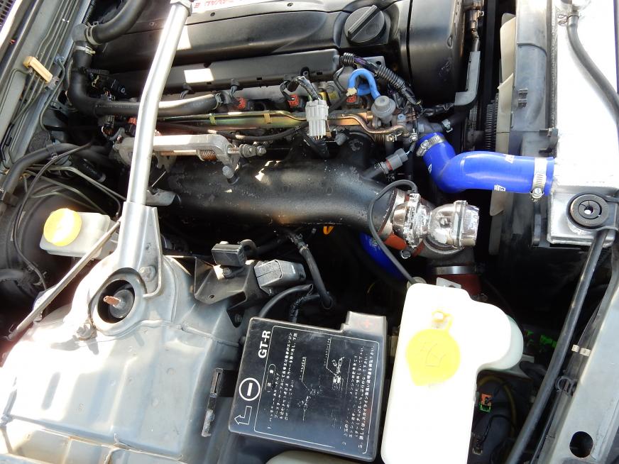

    Sieht aus als würde das originale Blowoff ventil fehlen.
      Ja R33 GTR
      hat jemand mal ein Foto vom original?

      so sieht das von oben aus!

        Hast du kein blow off ventil verbaut????
          Ahhh super Danke
          Klar hab ich ein BOV aber im Motorraum von HKS.
          Aber diese Alurohre ersetzen dann den ganzen alten Krempel ?
          http://www.speedhunters.com/2019/02/cool-hate/
            ja das tun sie.
            Willst du das originale wieder fahren?
            Ich fahr ein tial QRJ, passt und funktioniert sehr gut.

                Nein leistungsmäßig macht ein blow off nix aus.
                Mit dem tial hast du halt mehr platz im radhaus, für ölkühler oder so.
