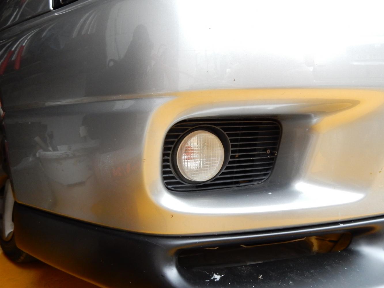

    Hier mal mein Umbau auf weiße Blinkergläser
    Die Gläser sind vorn der Kawasaki Vulcan
    Gibts auf Ebay oder Aliexpress
    dazu braucht man noch gelbe Glühbirnen T10
    Das ganze kostet ca 5€ also für beide mit Versand wenn man es direkt in China bestellt. Ebay halt etwas mehr.

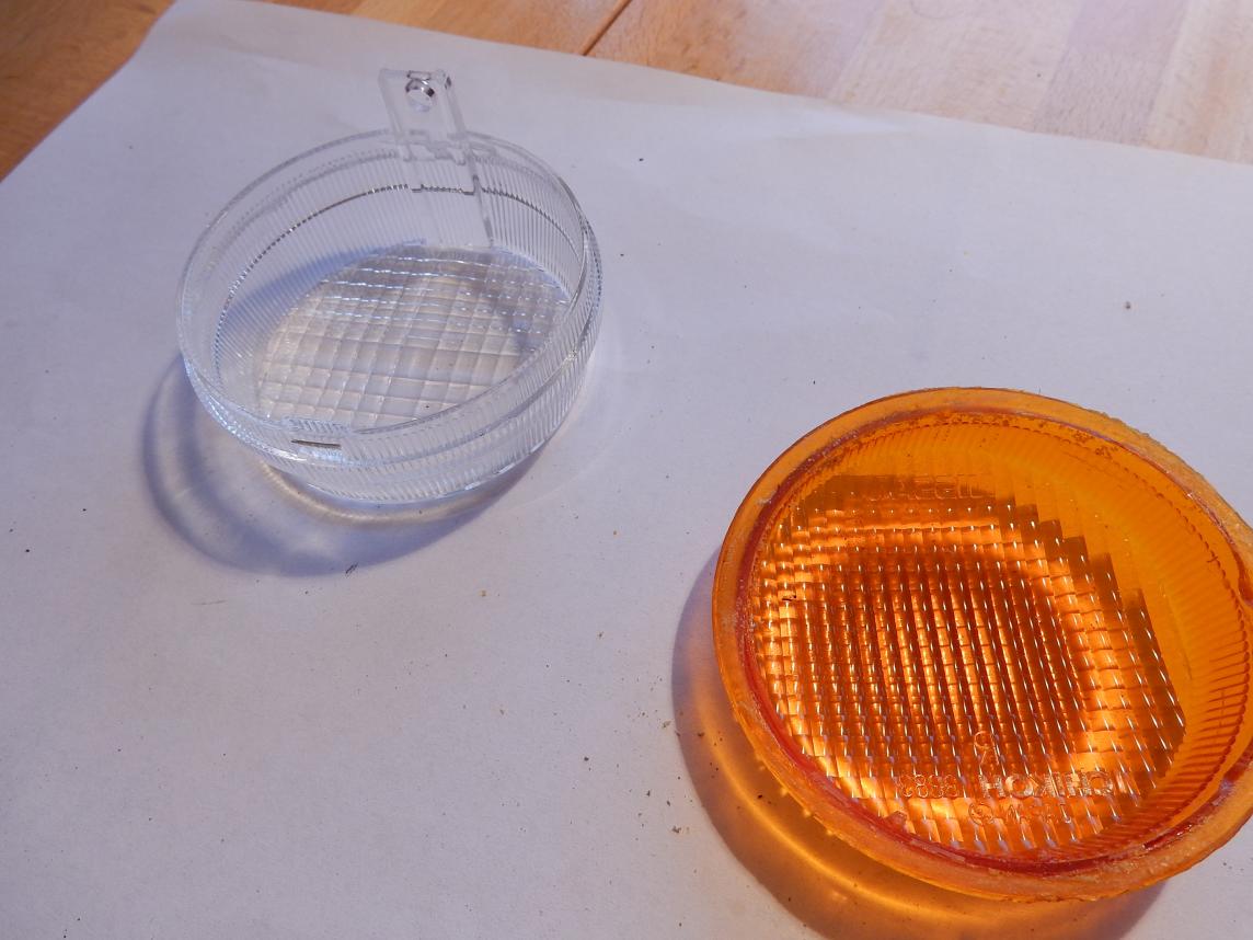

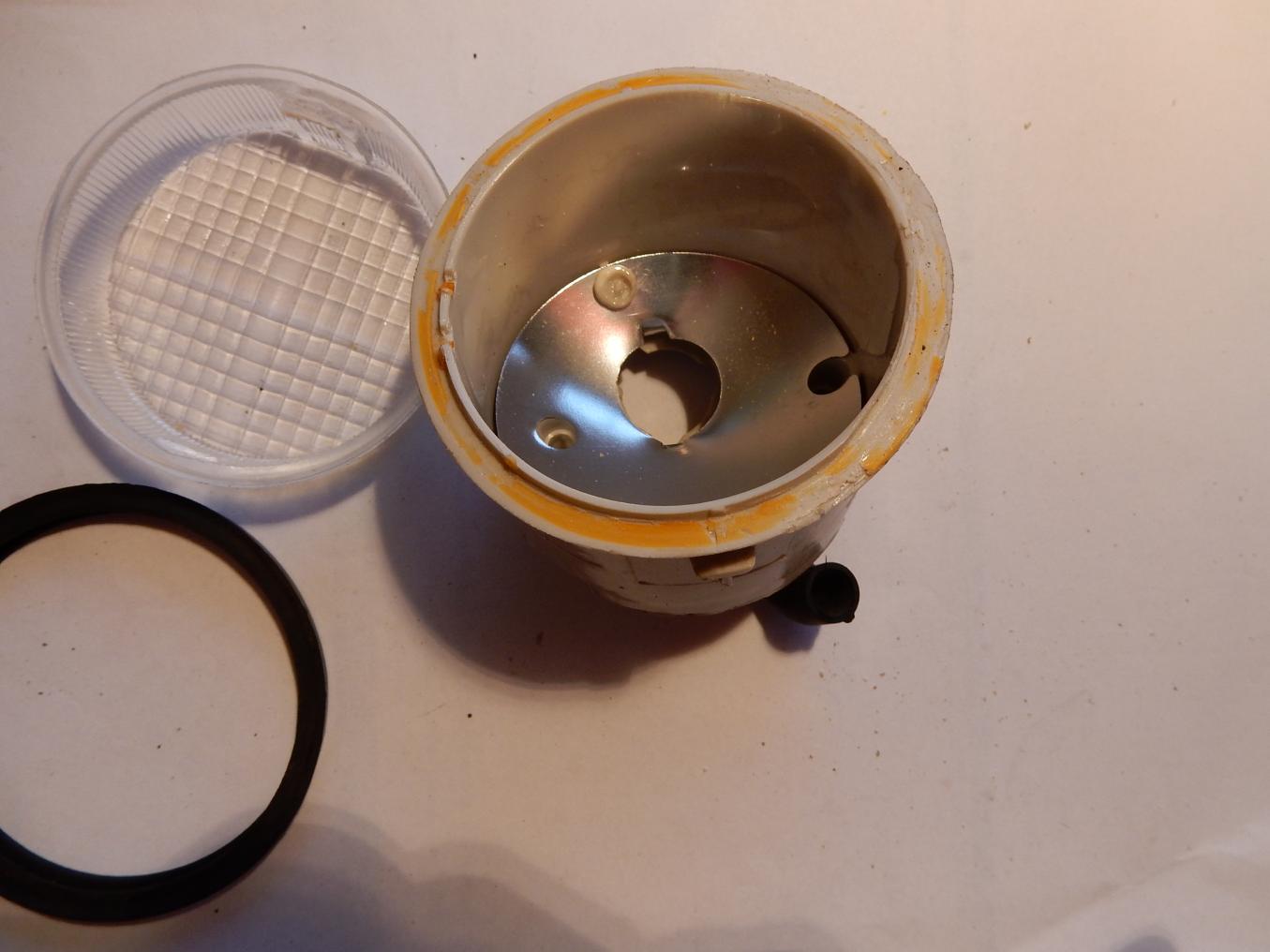

    Die gelben Gläser am besten mit der Laubsäge und etwas öl vom Gehäuse absägen.
    Mit dem Cuttermesser geht es auch ist mir aber gleich ein Stück vom Rand abgebrochen.
    Die neuen Gläser am besten mit dem Bandschleifer runterschleifen bis der untere Rand ( wo der Durchmesser am größten ist ) ca 2mm dick ist.
    Innen im Glas ist noch eine Verstärkung die muss man auch etwas abschleifen sonst passt es nicht auf das Gehäuse.

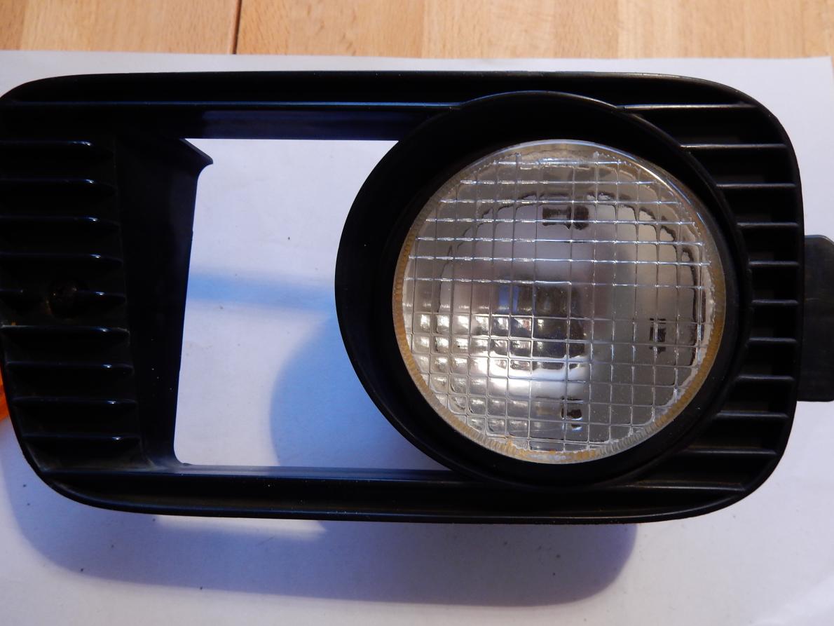

    Ich werde es mit Silicon ankleben, dann kann man das immer wieder leicht abschneiden, wenn man die originalen wieder haben möchte.
    Hält aber auch mit dem Gummiring , darf man halt nur nicht im Regen fahren.
    Der Durchmesser ist perfekt, absolut wie das original.
    Nur sind die originalen halt etwas gewölbt und parallel zur Front.
    Die neuen stehen halt etwas schräg, parallel zur Gehäusefläche.
    Ich finde das optisch aber sehr gelungen.
    Werde mir aber die Gläser auch noch in Rauchglas bestellen um zu sehen wie das aussieht.
    Umbauzeit ca 30min pro Glas.
