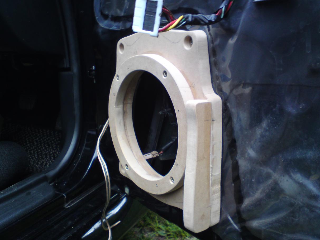

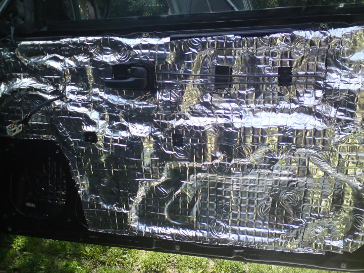

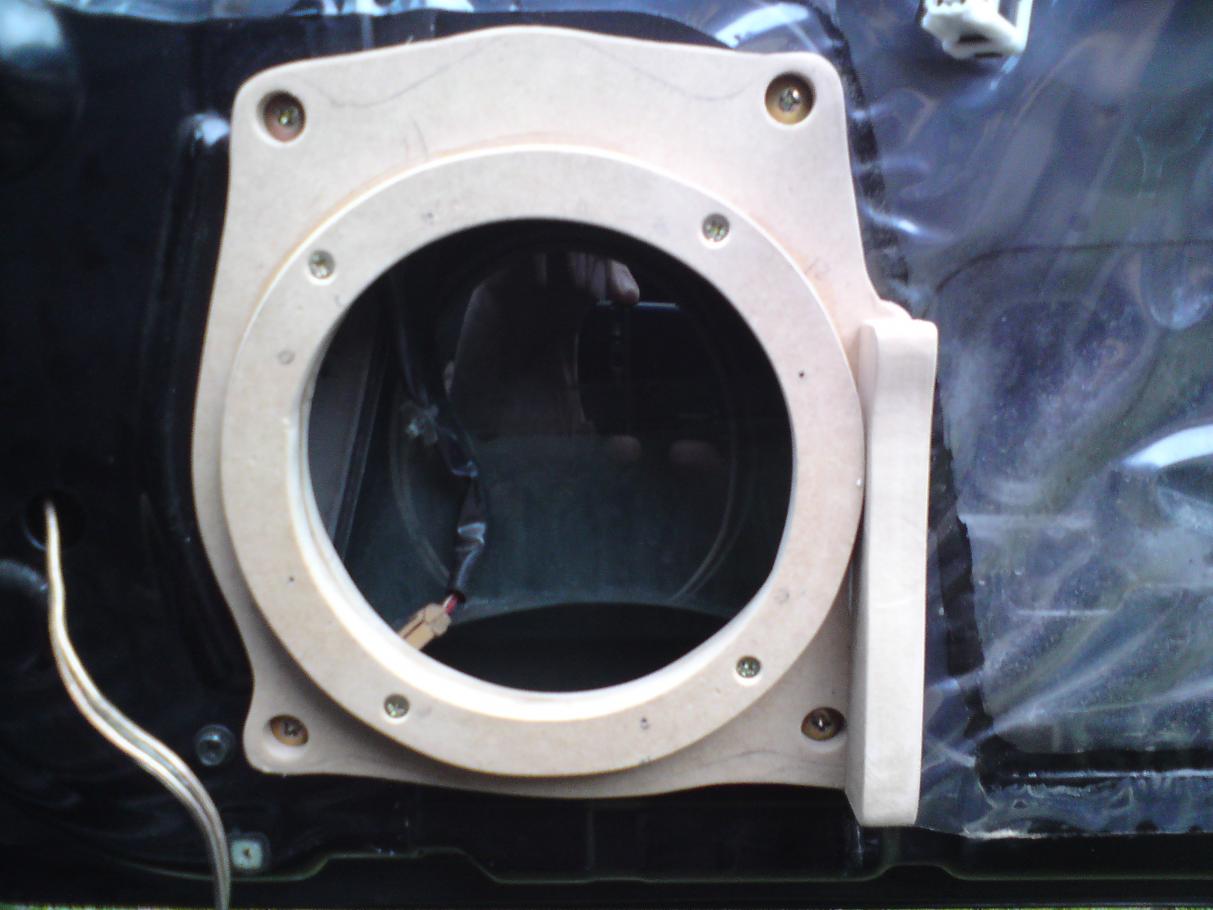

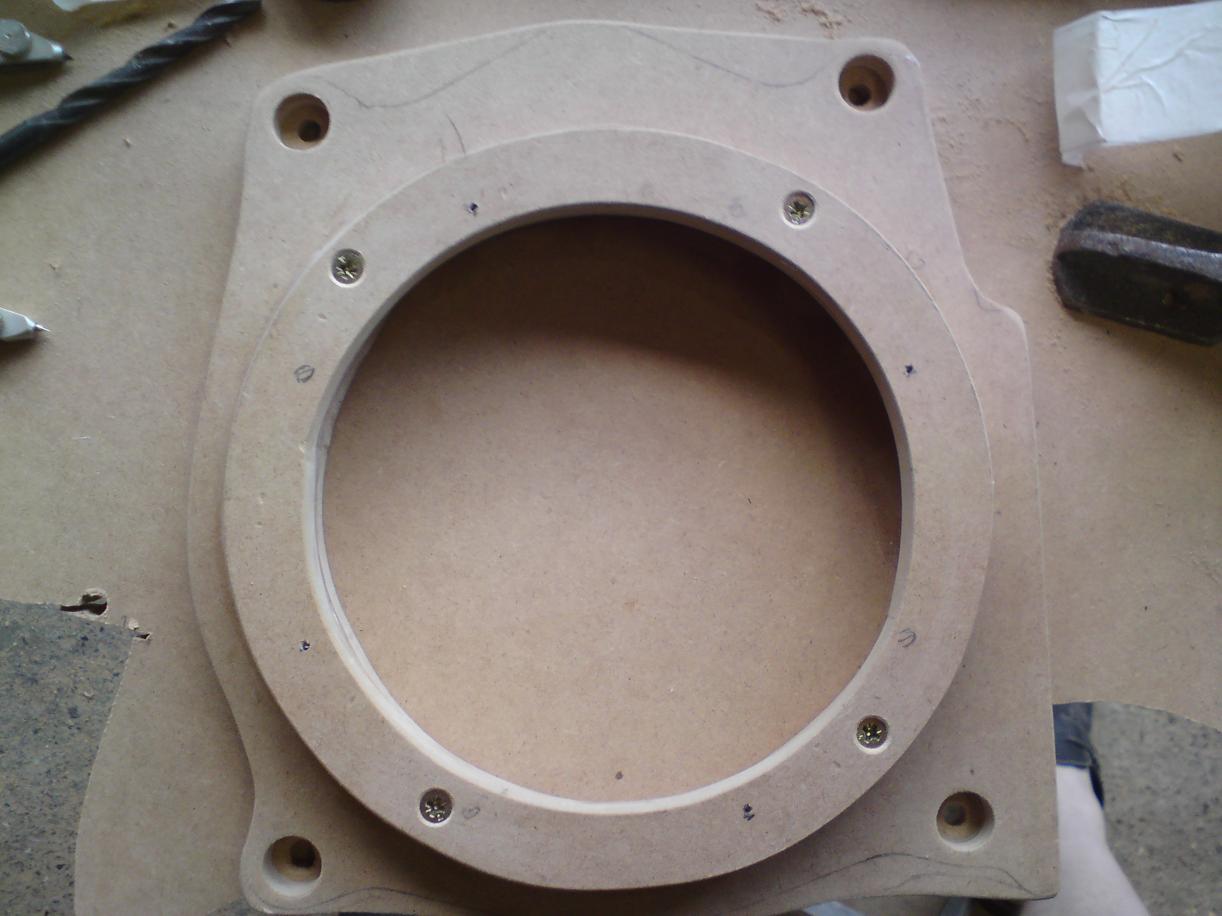

                      Ich hab bei mir das Canton QS 2.160 System drin. Ist ein Compo-System und was anderes sollte man auch garnicht einbauen ;)
                      Allerdings sind sie mit einer Einbautiefe von 64mm recht tief und würden wahrscheinlich nicht in die originale Aufnahme passen...mit einigen Anpassungen passen auch "normale" 16er in die Aufnahme, dann aber nur mit einer Tiefe von 55mm.
                      Also hab ich mir die Aufnahme aus MDF nachgebaut und in diesem Zuge die Türen mit Alubutyl gedämmt. Bei diesen riesigen Türen macht sich das schon bemerkbar...der Sound ist sogar ohne Sub genial :)
