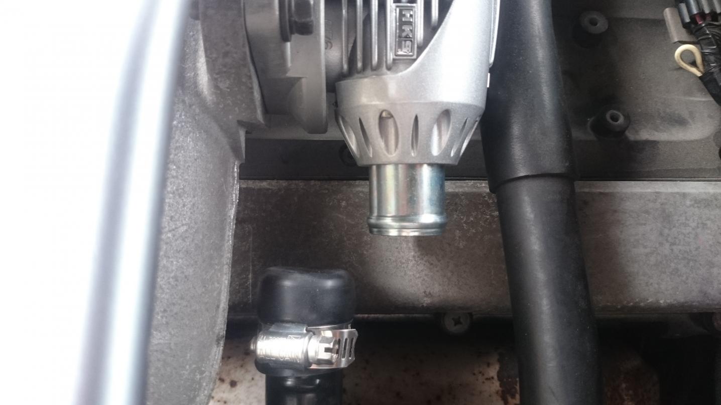

    ich schon wieder. Ich würde gerne mein HKS Blow Off geschlossen fahren, da ich es nur für den Turboumbau gekauft habe, um das Serienventil in Rente zu schicken (safety first). Nun ist es aber so, dass beim HKS Blow Off alles dabei war, um dieses rezirkulierend fahren zu können, bis auf eine Kleinigkeit: Ein Schlauch, der auf die OEM Rückführung geht..
    Kein Problem, also schaute ich mir das HKS Blow Off nochmal genau an und dann bin ich auf folgendes Kit gestoßen: 71002-AN002
    Gut, ist für den ER34, soll aber auch auf den ECR33 passen lt. div. Händler. Wenn man sich die Bilder aber mal genau anschaut, stellt man schnell fest, das dem nicht so ist.
    Gegenbeweis A:
Größe: 95,7 KB
ID: 593269Klicke auf die Grafik für eine vergrößerte Ansicht
Größe: 92,6 KB
    Und für 60€+ kaufe ich mir definitiv keinen Ömmeligen Schlauch + zwei Schellen, die ich sowieso hier habe.
    Kann ich daher so einen Silikon-Flex-Schlauch nehmen und quasi einmal um 360° herum legen (kompakt)?
    Oder sind die dafür ungeeignet?
    Das Rohr kann man so im eingebauten Zustand leider nicht etwas umbiegen und abflexen kommt für mich vorerst nicht in Frage!
    Wie habt Ihr das denn gelöst? Oder fahrt Ihr alle offen?
    Servus,
    ich fahr zwar keinen gtst aber so wie es aussieht wirst du nicht ums schneiden oder biegen drum rum kommen, weil die anschlüsse viel zu nah beieinander sind um einen schlauch da dran zu machen.
    MareX
      Ist normal da das HKS höher ist als das OEM.
      Am schönsten und besten wäre das Rohr zu biegen das du dann einen 45° Schlauch drauf machen kannst.

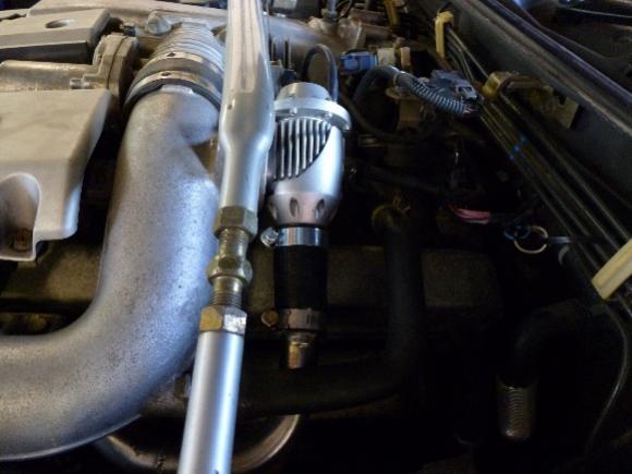

Name: P1000106 forum.jpg
Größe: 33,1 KB
        Hab ich noch ein Bild gefunden von meinem alten GTT. Kollege hatte mir da was zusammen gebaut.

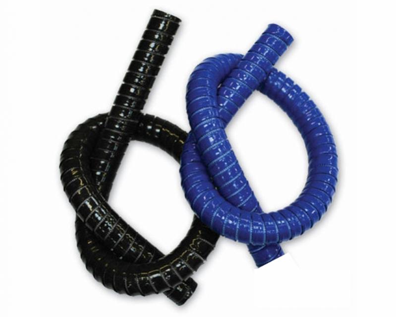

          Und so ein Flexschlauch kommt nicht in Frage?
Größe: 40,0 KB
          Den würde ich dann als Schnecke/Looping legen.
            Wie soll das aussehen? Möchtest du das wirklich so haben?
              Wenns funktioniert warum nicht.
              Bringt bisschen extra Spaß für die Luft mit sich dann.
              "Huiii, Looping"
              Würde aber auch eher das Rohr biegen
