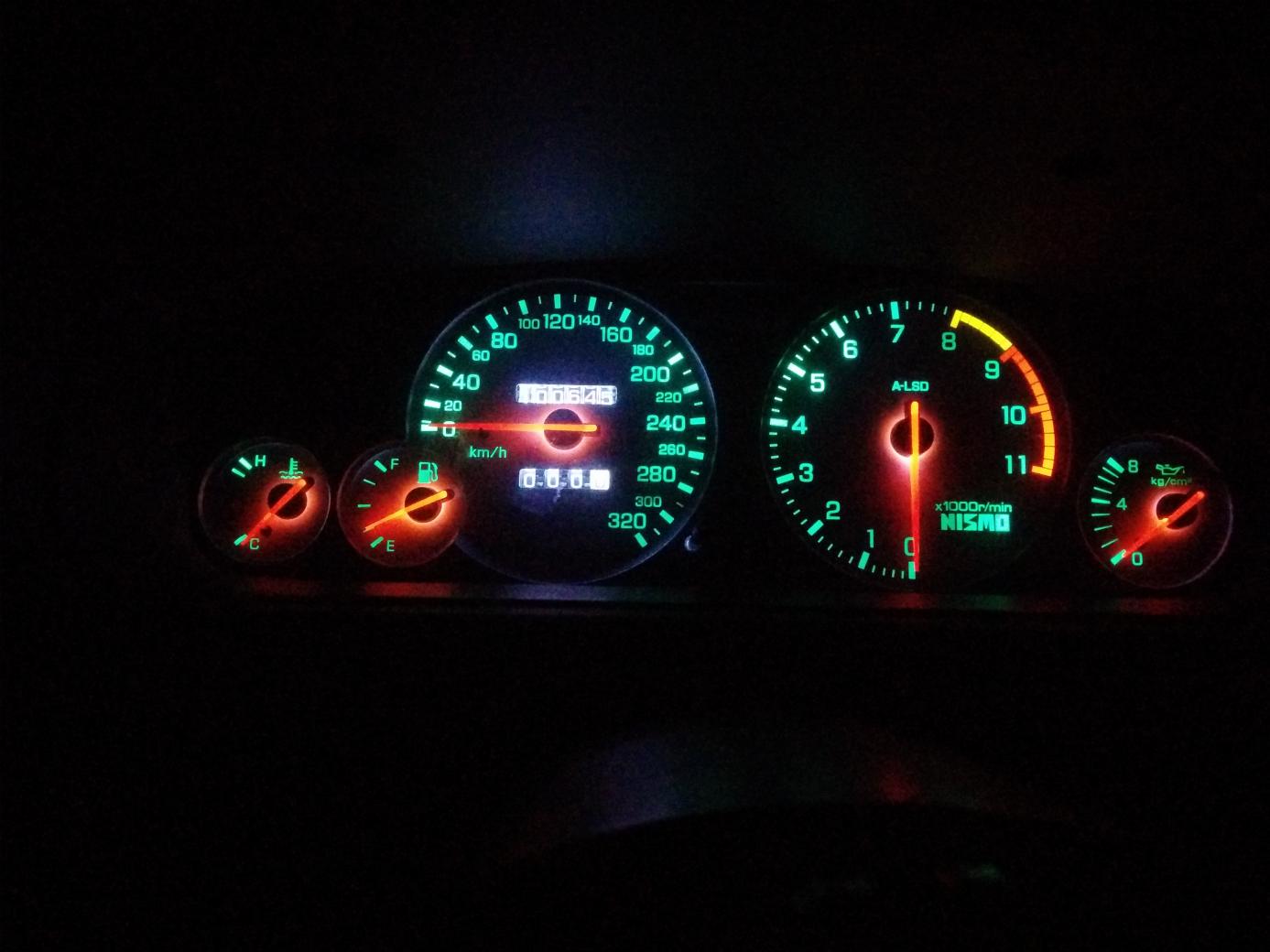

    Hey Gemeinde , habe heute meine neuen LED,s in meinen Nismo Tacho verbaut. Nach Einbau war die KM/H Anzeige und die Wassertemperaturanzeige nicht komplett ausgeleucht. Vorab ich habe nur die großen Leuchtmittel ausgetauscht nicht die kleinen, da diese ja für die Kontrollleuchten sind.
Größe: 89,5 KB
ID: 592532quasi ab 100 KM/h wird es dunkler, und die Wassertemperatur.

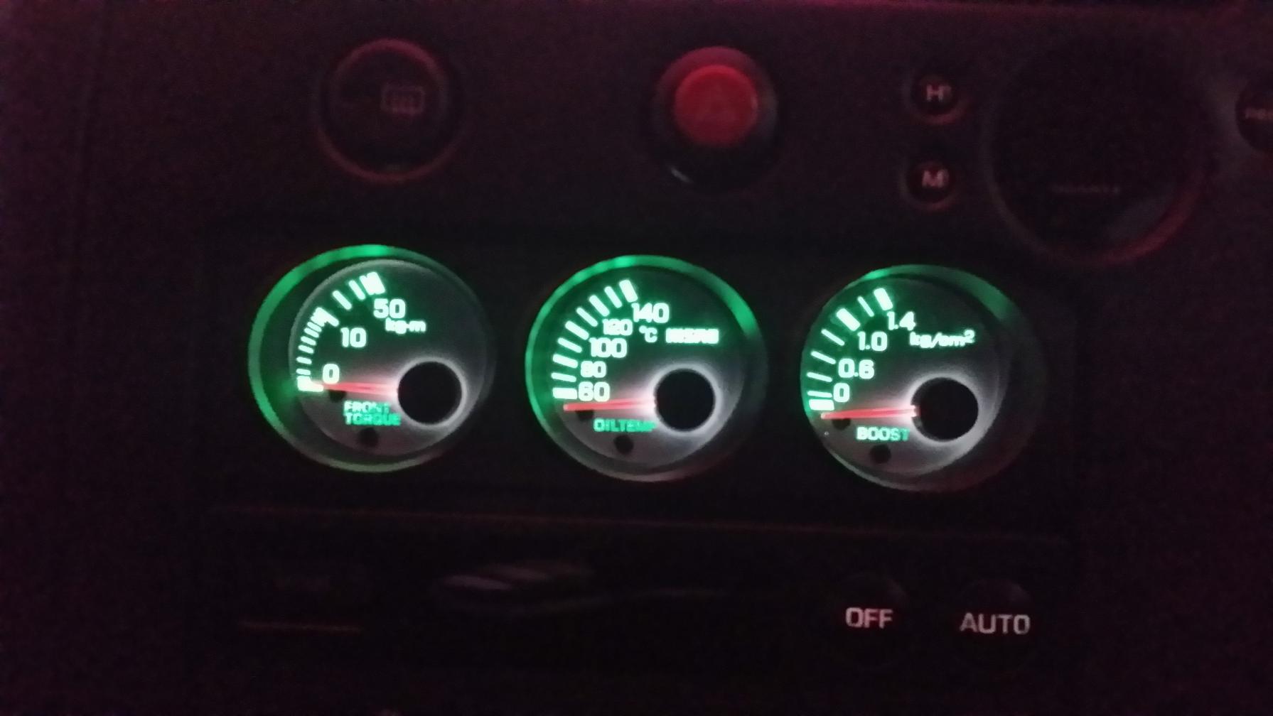

    hier mal nebenbei ein Foto der 3er Anzeige, die wie ich finde wirklich gut geworden ist :)

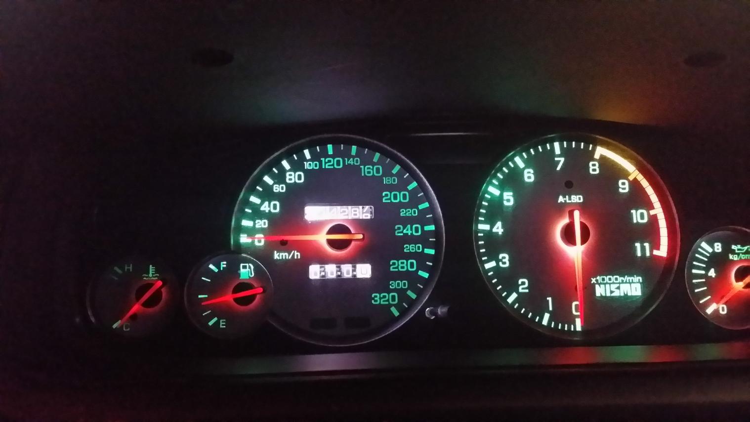

    Wie viele Glühbirnen hast Du getauscht? Es müssten glaube ich 5 Stück sein, auf die Polung +/- geachtet?
    EDIT:
    so sah meiner nach LED Umbau aus:

    Bei mir leuchteten auch zwei LED's nicht weil ich auf die Pole nicht geachtet habe.

      Mit Polung meinst du wie rum man die Halterungen der Led eindreht?
        Ja genau, versuch doch die LED's zu drehen, also die Fassung rausdrehen, um 180° drehen, und wieder reindrehen.
        Gruß Matze

                Alles klar hab heute mal die Halterungen der Led`s gedreht Polung passt jetzt. Kleine Ursache große Wirkung ^^

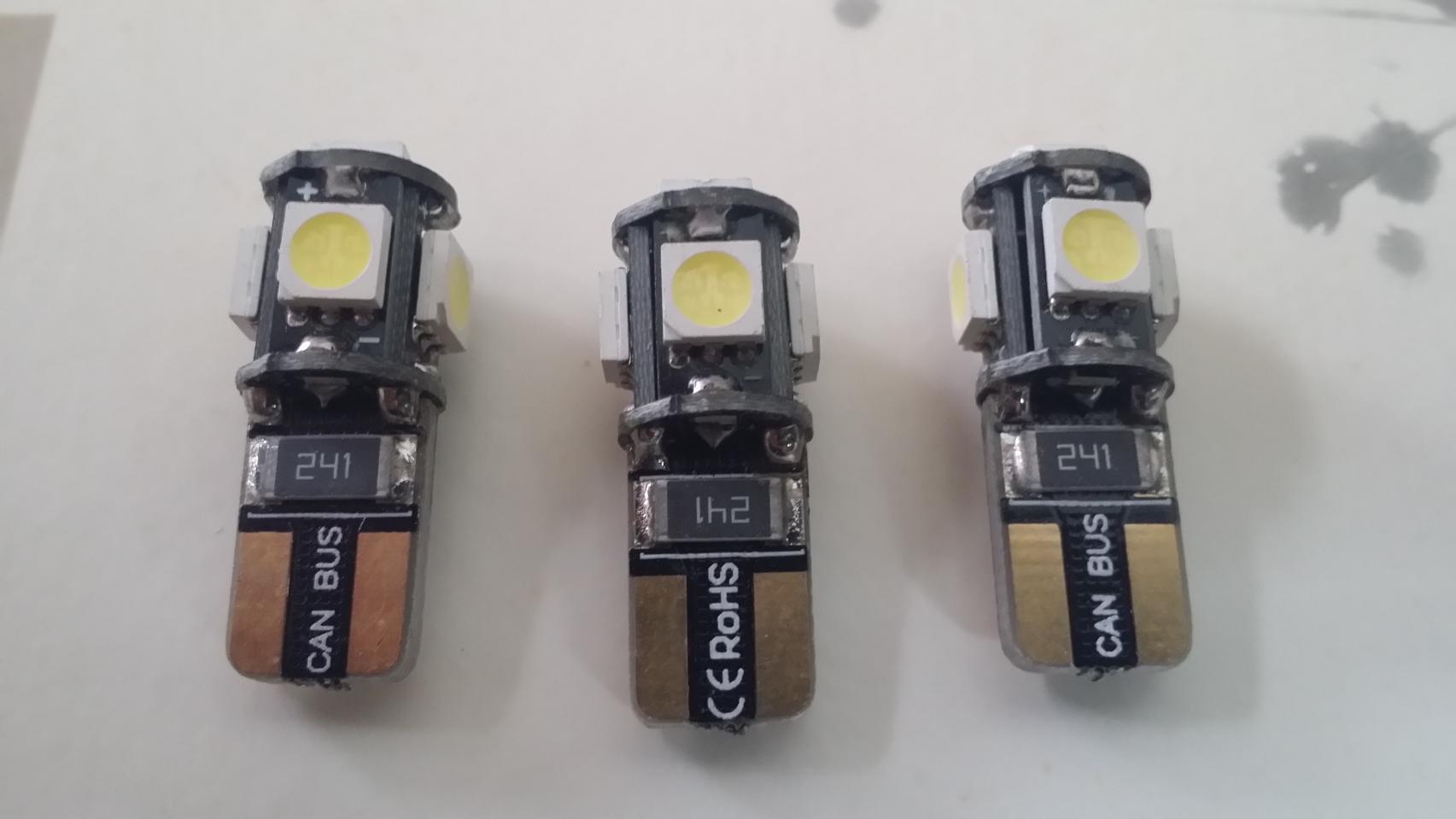

                  sieht klasse aus, was hast du für LED's genommen?
Größe: 82,3 KB
ID: 571964Habe diese hier gekauft. Bin sehr zufrieden.

                        Kannst du mal nen Link geben wo du die gekauft hast?
                          Ich habe auch noch einige von diesen im Bild. Bei interesse pn
                          Gesendet von meinem Mi 4i mit Tapatalk
                            Guten Tag das sieht interessant aus. Hab das selbe Problem mit mein Tacho und würde die gerne austauschen habt ihr paar Norm Daten welchen Sockel etc passen und woher man die beziehen kann?
                              http://www.blauertacho4u.de/5-SMD-LED-Leuchtmittel-weiss-blau-rot-gruen-Can-Bus-w5w-oder-ba9s.html
