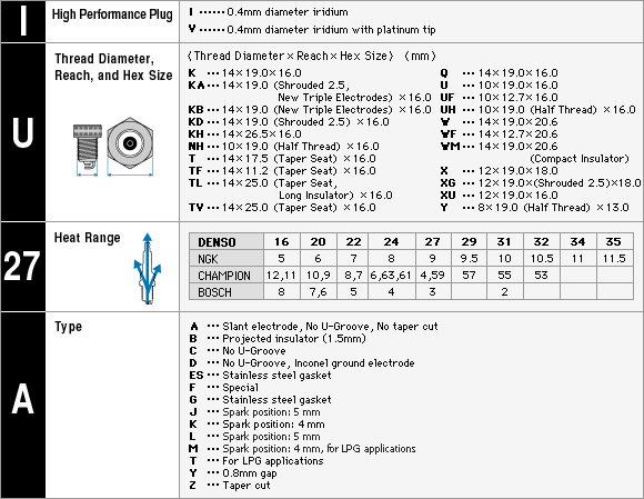

      • #63
        Ich hab ne schöne Tabelle gefunden ;) Da sieht man das auch mit den unterschieden bei den Boschkerzen.
