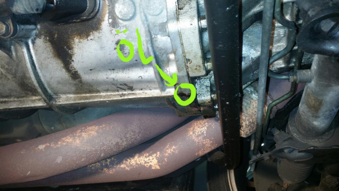

    Moin :) wie beschrieben ölt mein Motor. Hab den Sky mal hochgebockt soweit es ging und hab ne kleineÖlspur gefunden. Kommt definitiv nicht vom Zylinderkopf. Hab hier bisschen rumgelesen und denke es Könnte der Simmerring der Kurbelwelle sein.

    Auf dem Bild zu sehen hing da der einzigste Öltropfen. Wichtig ist noch zu wissen das er wenn er läuft weniger ölt als wenn er steht seltsamer Weise. Denkt ihr auch das es daran liegt ?

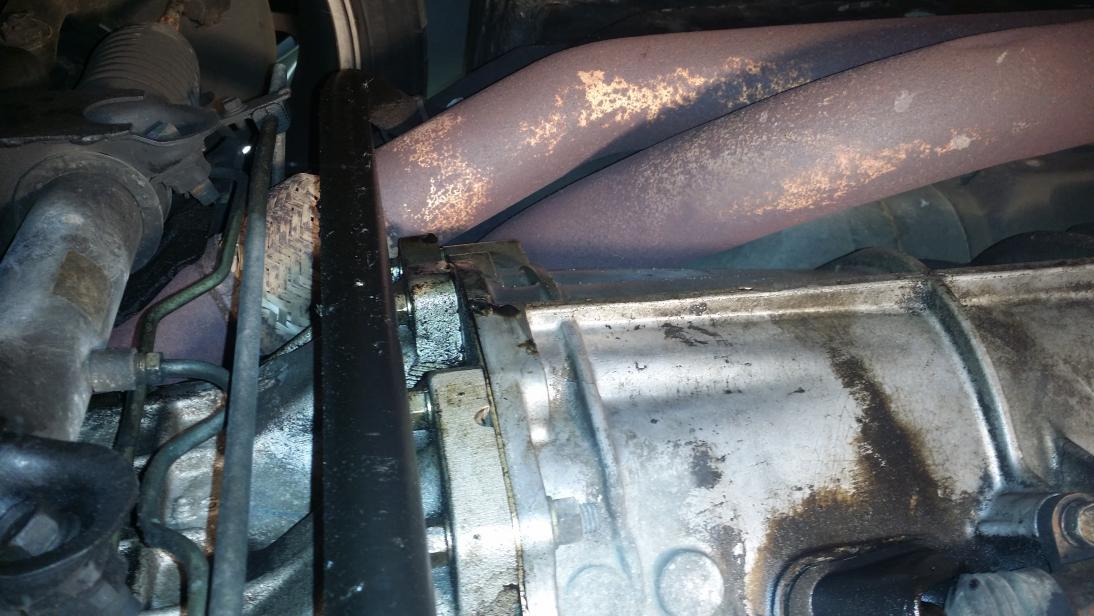

    Der Kreis ist bißchen ungünstig gemalt und verdeckt die Sicht. Mit Bremsenreiniger alles gründlich reinigen. Ein paar Tage fahren und wieder schauen um zu vermeiden das es von anderen Stellen dort hinläuft. Ansonsten Simmerring oder Ölwannendichtung
      Okay hab es vorhin gereinigt und bin gefahren da kam wie erwartet nichts werde es jetzt morgen weiterhin überprüfen.

        Hier noch mal das Bild ohne den Kreis :)
