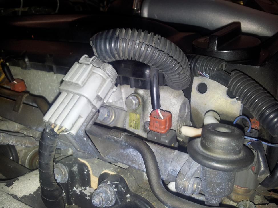

          Wie entlüftet man das System denn richtig

            Fahrzeug kalt -> Entlüftungsschraube beim Ventildeckel oben auf -> Kühlerdeckel auf -> Ausgleichsbehälter auf max auffüllen wenn nicht schon auf max steht -> dann beim Kühler so lange auffüllen, bis aus der Entlüftungsschraube alles raus kommt, ohne Bläschen. Alles wieder verschließen, fahren bis Fahrzeug Betriebstemperatur erreicht, dabei auch mal Lüftung auf heiß stellen, höchste Stufe Gebläse. Dann Fahrzeug wieder abstellen irgendwann, abkühlen lassen und am Ausgleichsbehälter wieder auf max nachfüllen wenn nötig. Fertig
              Danke. Müsste nur noch wissen welche die richtige schraube ist

                Die rb Motoren haben ne entlüftungsschraube? Hatte meinen komplett zerlegt wegen dem Umbau aber nie eine schraube fürs entlüften gesehen
                  Ja die Rb's haben ne Entlüftungsschraube, ist sogar ein Aufkleber dran :)
                  An der Stelle ist das auch die einzige Schraube mit Kupferring.

                      Guckt doch mal ins WHB, da ist alles beschrieben. Da sieht man auch die Bilder der Ablass- und Entlüftungsschraube.
                        Die Schraube in der Bildmitte ist die Schraube die du suchst...

                          Ah die wo steht never open when Hot! ?

                            Ah hab ne greddy asb, Vlt deswegen nicht gesehen :D
                              genau die ;)
