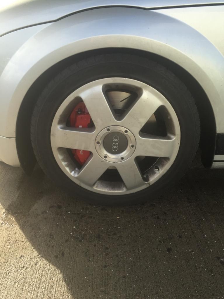

    ich habe vor ein paar Monaten die 6 Kolben Brembo-Bremssättel des Porsche Cayenne auf meinem Audi TT verbaut. Da ich mich nun entschieden habe den TT zu veräußern und mir einen R33 GTR zulegen möchte (am liebsten bereits Leistungsgesteigert), ist die Frage ob es möglich ist die Sättel am Skyline zu verbauen?
    Also gibt es Adapter oder hat das schon jemand gemacht?
    Der Rückbau beim TT ist recht kostengünstig möglich und ich denke eine stärkere Bremse würde auch dem GTR gut stehen..
    Danke im Voraus für Eure Hilfe!
    Matthias
    mit glück ist es der gleiche sattel, der auch beim R35 GTR verbaut wird. H.I.P. hat, zumindest für die R35 bremse, adapter im angebot.
      Ist nicht der gleiche Sattel, aber schreib mal den User Traumtänzer an, der hatte mal genau solche Sättel mit Adapter angeboten und kann vielleicht welche Nachfertigen! ;-)
        Erst mal danke sehr für die Info!
        Werde mich da wohl mal erkundigen müssen ob Lochabstand etc identisch sind.
        Hat denn der R35 den identischen Lochkreis wie die "alten" GTR´s?
        Denke mal bei dem Set von H.I.P. werden die originalen Scheiben vom R35 Verwendung finden, ist leider nicht so detailliert beschrieben...

          Lochkreis beim Skyline/GTR ist der gleiche. Der bei Porsche wird ein anderer sein. Da musst du was anpassen.
          Die R35 GTR-Bremse hat 380mm Scheiben welche mindestens 18"-Felgen benötigen. Und selbst da passt es nicht unter jede Felge. Zudem sind die Bremsscheiben/Beläge für diese Bremsanlage deutlich teurer als die für die Cayenne-Bremse aus dem VAG-Konzern.

            Die Bremsscheibe auf meinem TT ist auch nicht von Porsche, sondern die etwas größere vom TT V6 / R32.
            Das Problem mit den Felgen kenn ich leider, meine originalen 17" Audi Winterfelgen passen, meine schicken 19" Barracuda bekomm ich nicht über den Sattel....
