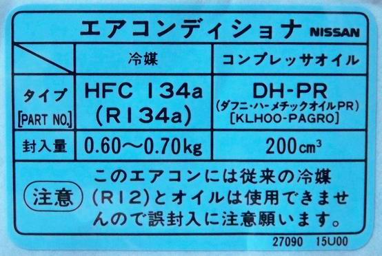

    Moin. Welches Kühlmittel brauche ich bem BCNR33 für die Klimaanlage. Ich hab nächste Woche Termin zum befüllen
    Positive Käufe/Verkäufe:
    skylinejim , wellenbrecher ,Fuzzy, Dragon2203
    Müßtest eigentlich genau das Schild im Motorraum haben
      Kann sein ^^ also R134a mit 600-700 Gramm

        ganz genau ;)

            Bei mir ist dieser Zettel nur noch weiss ^^
            Aber habe die Info von Nissan JP bekommen, dass alle ab Dezember 1994 ausgelieferten Nissan Skyline das R134a drin haben.
