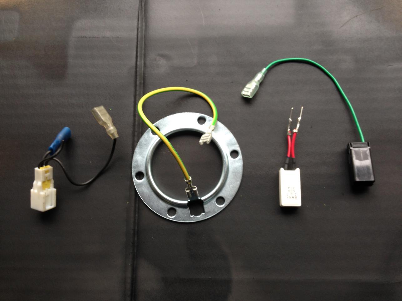

    ich wollte am Wochenende mein Boss Kit für mein MOMO Lenkrad verbauen, jedoch stimmen die Kabel nicht überein.
    Da ich das Kit vor langer Zeit gekauft habe kann ich es auch nicht umtausche.
    Weiss jemand welche der 4 Kabel für was ist?
Größe: 87,9 KB
    der Stecker der drauf ist soll zur hupe gehen, aber es passiert nichts.
    Das Grüne Kabel ist wohl für die Hupe, schwarz masse, aber wofür sind die beiden anderen Kabel?
    Die Kabel habe ich noch, der Stecker mit den zwei roten Kabeln ist Airbag, aber wo soll der dran?

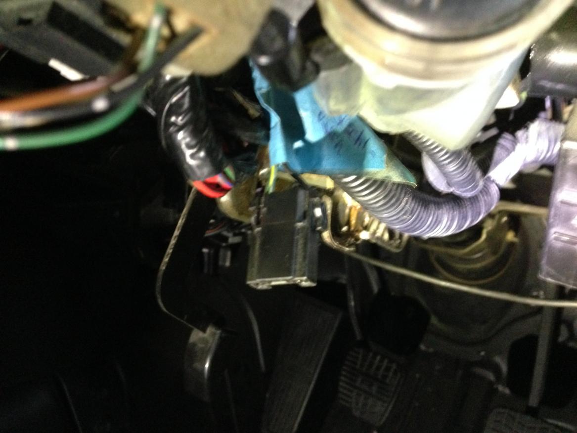

    was ist mit HICAS?

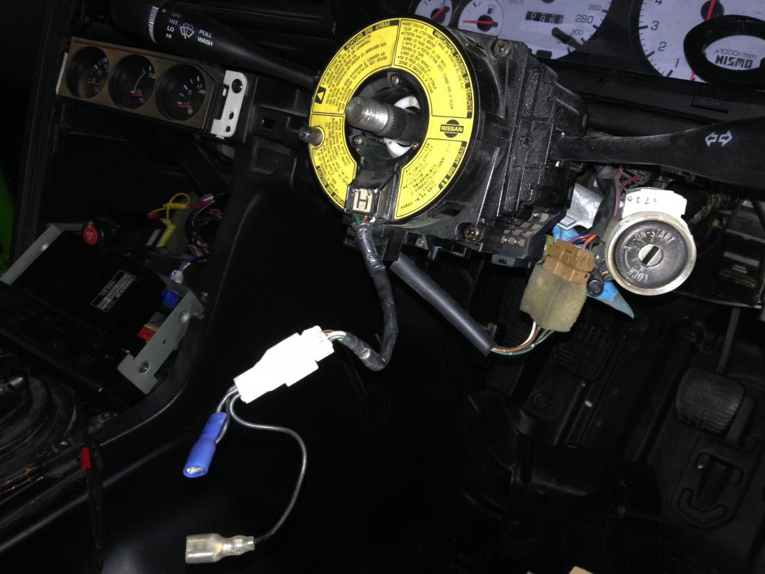

    Unt unter dem Lenkrad habe ich noch einen Stecker ohne zugehörigkeit, weiss einer wo der dran muss oder wozu der gehört?

    Welches Bosskit hast du denn gekauft? ON-208?
    Ich kann heute abend mal bei mir schauen wie es verkabelt ist.
      GTS-T S2? Mit Airbag entnehme ich deiner Beschreibung..?!
      Das Hicas bekommt die Lenkradposition über den PIN (links im obersten Bild). Die neue Lenkradnabe hat eine Aussparung in der du den PIN führst. Somit funktioniert dein HICAS weiterhin.
      Hupe wird über den Massekontakt im Lenkrad betätigt. Du brauchst nur (+) Kabel an Hupe und die Leitung an Masse.

          Dann fehlt jetzt nur noch der Airbag Stecker, wo der dran muss =/
          Und der eine einzelen Stecker unten dran. (letztes Bild)

            Servus,
            hast du einen Airbag-Stilllegungssatz (Widerstand) dazu bekommen/gekauft? Den musst du an die original-Pins vom Kabelbaum klemmen, sonst wird deine Airbagkontrollleuchte immer brennen.
            Wenn an dem ominösen Stecker ohne Zugehörigkeit vorher nix dran war, musst du auch jetzt nichts anschließen ;-)
            - Airbag Widerstand anschließen
            - Lenkradnabe mit Hicas Pin anbauen
            - Hupe anschließen
            So lief es bei mir. Ansonsten helfen vielleicht neuere / mehr Bilder.
              Hast du nicht mehr bekommen? Ist das Kit neu?
              Die drei Kabel beim H sind 2x Airbag und einmal Hupe.

                Kann zu, der Schleifring war kaputt
