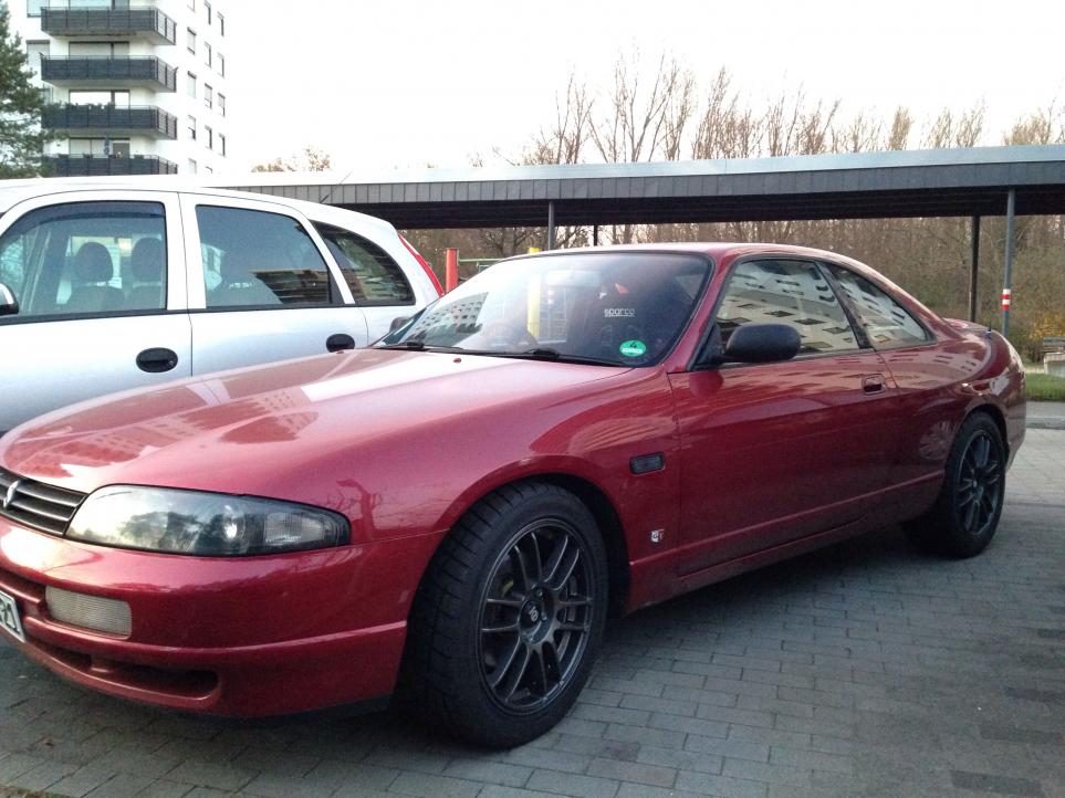

            ich fahre 8x17 ET30 (VA) und 8x17 ET25 (HA) mit 235/45 und es passt super. Bei einer 9J Felge könnte es eng werden zum Kotflügel, vielleicht musste bördeln. Kommt halt auch auf dein Fahrwerk an und wie tief du es gedreht hast.
              T85 hättest du vielleich mal ein foto für mich?

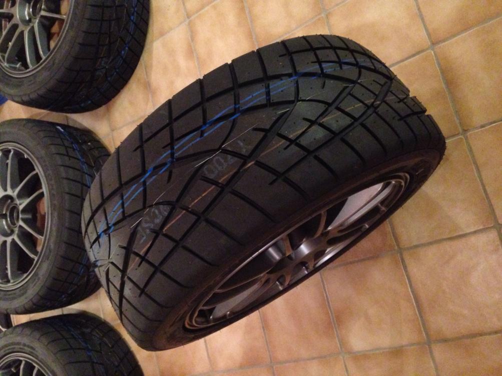

                Jo, klar: Sparco Tarmac 8x17 ET45, dazu H&R Distanzscheiben VA 15mm / HA 20mm pro Seite. Toyo R1R
Größe: 94,2 KB
ID: 566957Klicke auf die Grafik für eine vergrößerte Ansicht
Größe: 97,5 KB
ID: 566958Klicke auf die Grafik für eine vergrößerte Ansicht
Größe: 95,4 KB

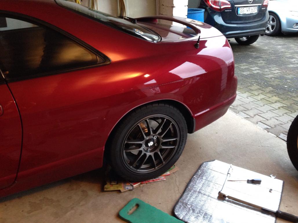

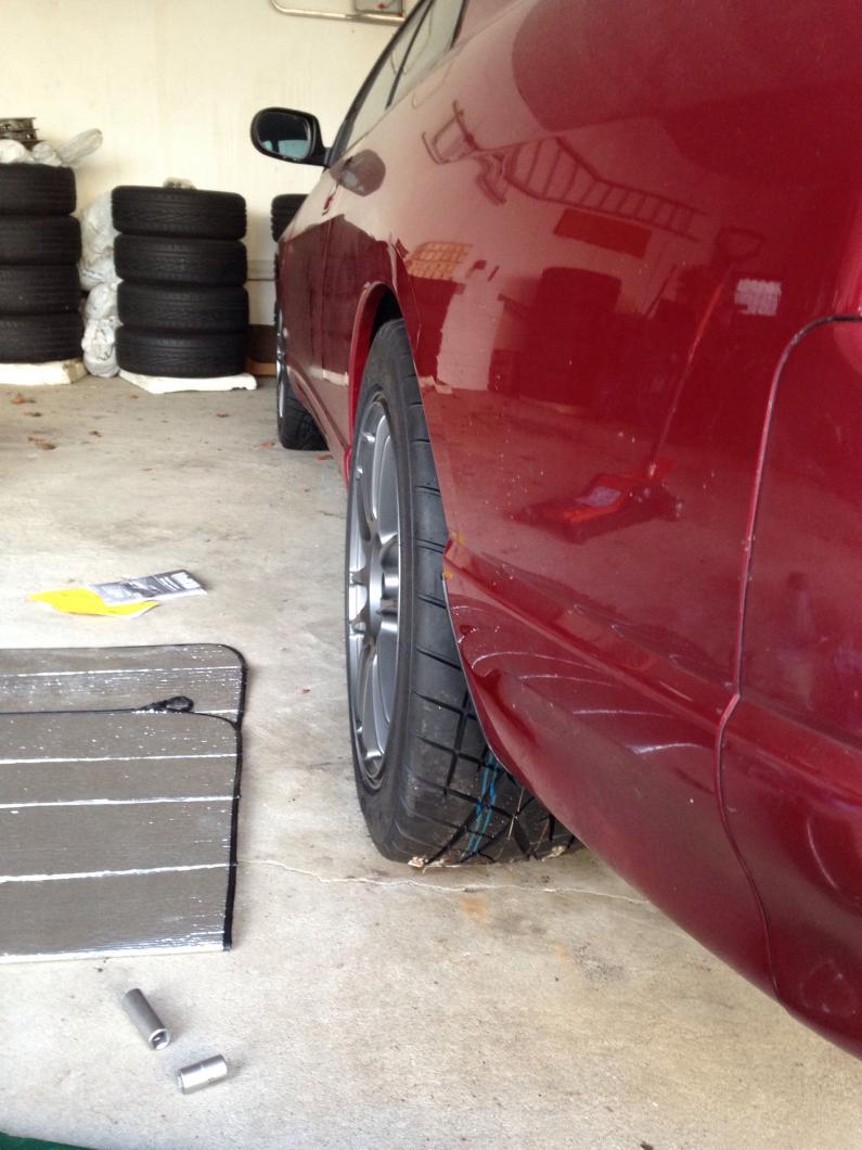

                  Super danke, aber könntest du vielleicht noch ein von oben oder von der Seite bzw. längs so das ich sehe wie weit sie drin bzw raus stehen?
                  Wäre auf jeden Fall super. Möchte die Tage nämlich bestellen
                  Bin mir so halt leider noch ein wenig unsicher da ich zur zeit leider auch noch nicht an meinem wagen ran komme zum nachmessen
                    Nabend,
                    klar kann ich dir nachher posten. Die schließen wunderschön mit der Kante ab! Ich lad's hoch wenn ich am Rechner bin
