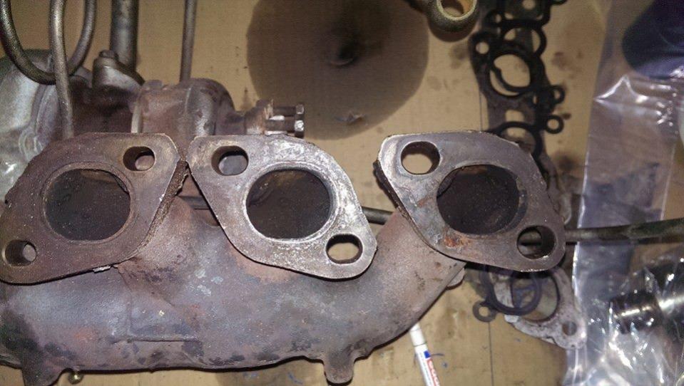

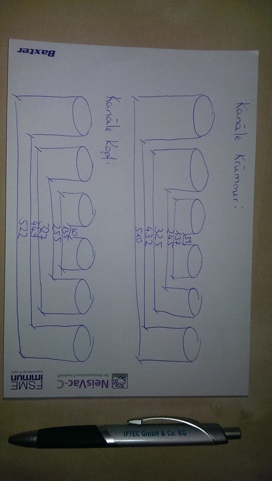

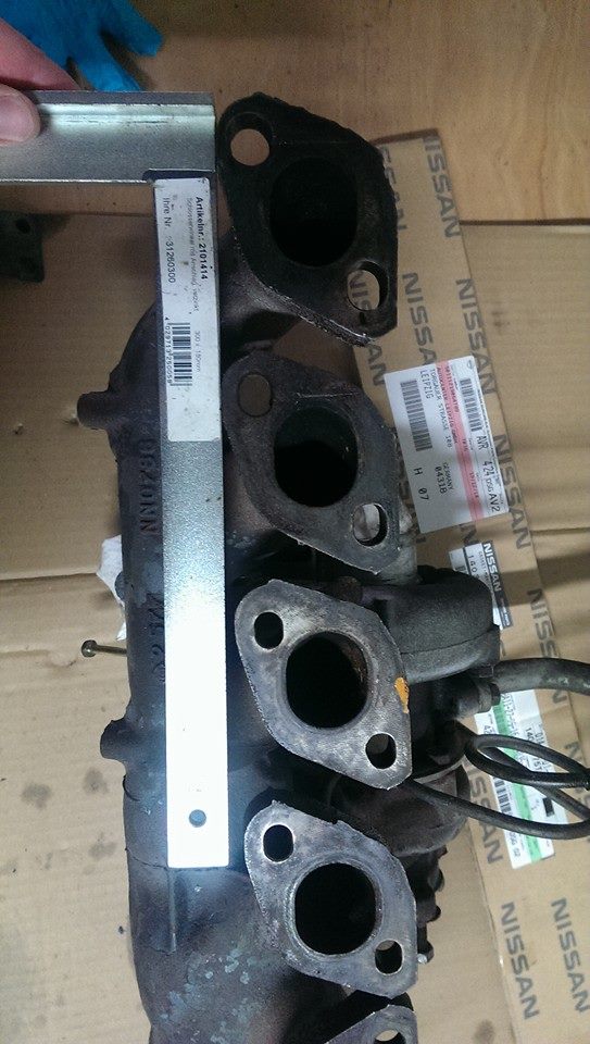

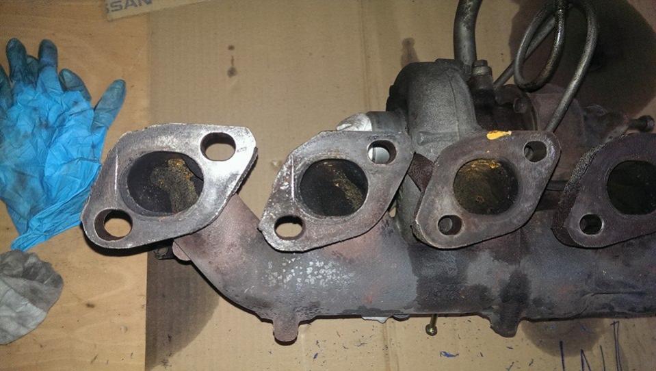

Es geht um die übereinstimmung von den Kanäle vom Kopf zum Krümmer.
Bei mir hat es zwei Bolzen abgeschert durch die Schrumpfung vom Krümmer.
Er ist bei mir nicht nur sehr stark in der Länge eingegangen sondern auch krumm wie eine Banane (auflagefläche ist plan).
Kenn einer das Problem?
Bzw denkt ihr, wenn ich jetzt die Kanäle im Krümmer anpasse, dass er weiter schrumpfen könnte ?
Auf den Bildern ist auch gut am Ruß zu erkennen, wie weit alles versetzt ist. (ein bild ist it anriss, wie weit ich ausfräsen müsste)
würde jetzt quasi anfangen die "berußten" stellen wegzufräsen, da ich ja mal denke, dass der krümmer nach rund 20 jahren, nun vollkommen entspannt ist.
alternativ könnte man zwar einen edelstahlkrümmer kaufen, will ich aber vermeiden (wollte bei oem bleiben)
nächste alternative ein anderer oem krümmer welcher sich einweder wieder verzieht oder genau so bescheiden passt.
