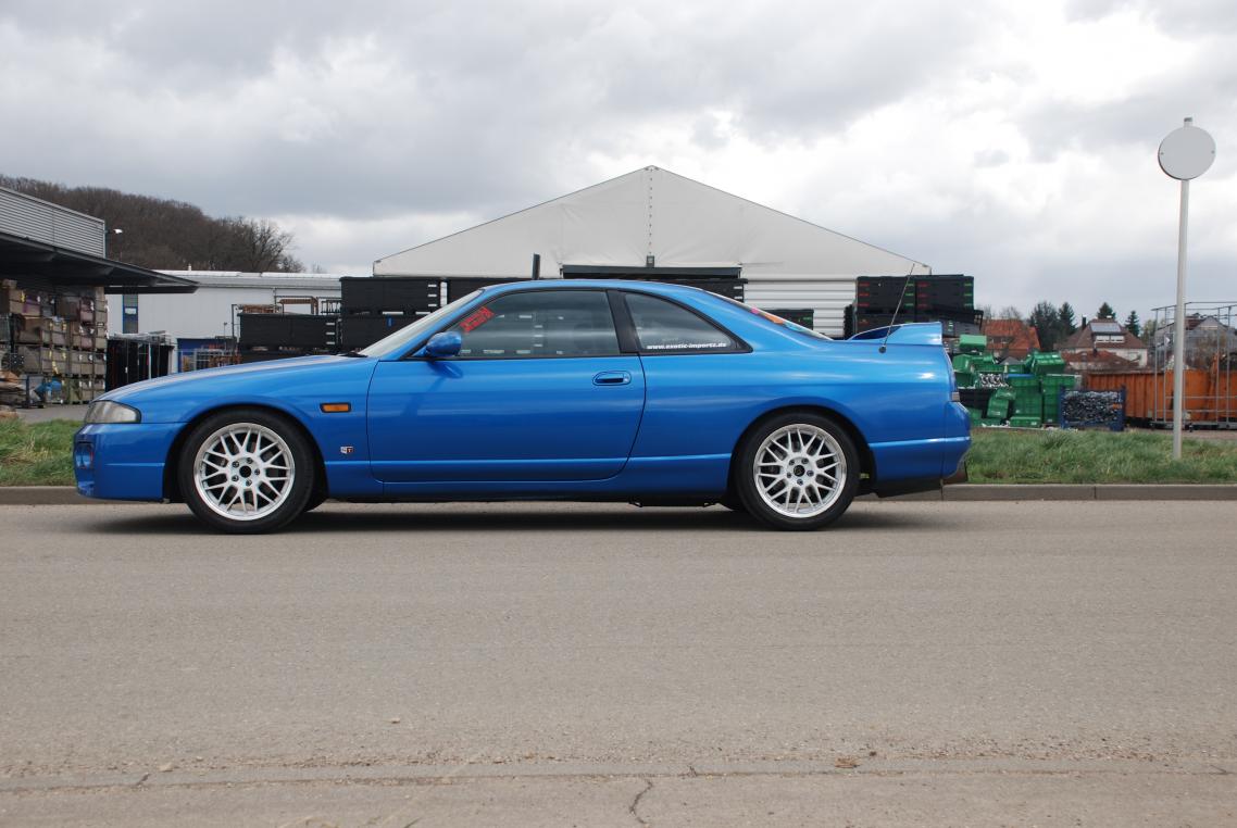

                        So ich muss das ganze jetzt hier nochmal aufrrollen da es jetzt dann soweit ist.
                        Ich hab bereits R33 GTR OEM Felgen.
                        Jetzt geht es um die Bereifung!
                        Am liebsten hätte Federal RS-R 595.
                        VA: 225/45 R 17
                        HA: 255/40 R 17
                        1. Frage: Das dürfte so passen ?! (Fahrwerkshöhe siehe Bild unten)
                        2. Frage: Chris (RHD Speedmaster) braucht eine Montierbarkeitsbescheinigung zum eintragen, wo bekomm ich die her ?! Oder hat die
                        sogar jemand bereits ??
                        3. Frage: Spurplatten brauch ich ja keine mehr, dass die Räder sauber sitzen, da der GTR ja breiter ist als mein GTS-T S2 oder ?!

                          1. ohne Spurplatten passt das locker
                          2. Montierbarkeitsbescheinigung habe ich in Bezug auf Felgen nie gehört, wenn dann für Reifen auf Felgen (Unbedenklichkeitsbescheinigung des Reifenherstellers)
                          3. Ohne Spurplatten sitzen die verdammt weit innen
                            255er hinten ? Locker ? Na da bin ich mal gespannt.
                              Du bist doch selber beim TÜV? Musst doch wissen was du zum Felgen eintragen brauchst.
