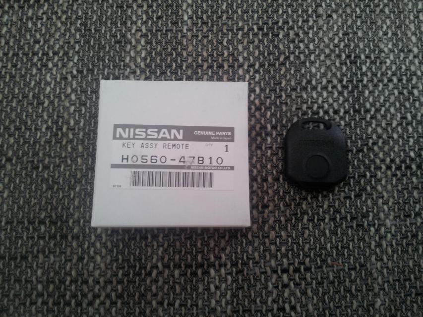

        Doch schon, siehe Bilder. Die Teilenummer wurde Anhand meiner VIN bestellt (bestätigt durch Fuzzy).
