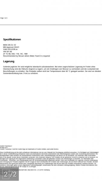

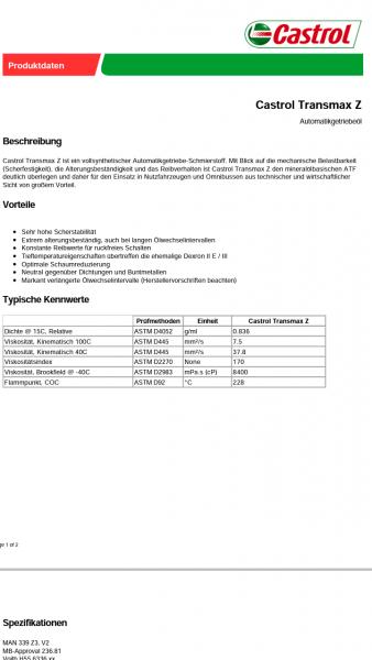

            Nein die vom Castrol
              achso schaue ich naher
Größe: 18,4 KB
ID: 563723Klicke auf die Grafik für eine vergrößerte Ansicht
Größe: 23,8 KB
ID: 563724Castrol Transmax Z
                Produktmerkmale:
                Vollsynthetisches Automatikgetriebeöl
                Freigegeben für moderne Automatikgetriebe, u.a. von Mercedes-Benz nach MB-Freigabe 236.81
                Geeignet auch für diverse stufenlos regelbare Automatikgetriebe (CVT-Getriebe)
                Spezifikationen/Freigaben:
                MB-Freigabe 236.81
                MAN 339 V2, Z3
                Voith H55.6336xx
                VW 501.60
                ZF TE-ML 04D, 11B, 14C, 16M
                Empfehlung Nissan Matic Fluid D
