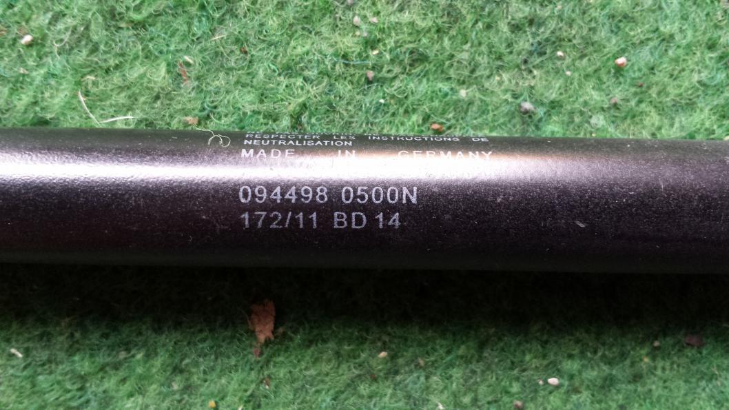

                          Die Dämpfer haben jeweils 500n
                            sind die 500N sicher?

                              Also, was die OEM Dämpfer drücken weiß ich natürlich nicht. Meine Dämpfer hatten 500N (siehe Bild). Ich fand das eine passende Stärke, aber dazu kann Maxi ja auch mal seine Meinung schreiben, sie sind auf dem Weg zu ihm.
Größe: 102,1 KB
                              Und ob sich das lohnt, sich Dämpfer von einer Firma anfertigen zu lassen solltest erst mal checken bevor du kaufst. Ich bin mit dem OEM Dämpfer in nen Shop für Werkzeug usw. (wie oben schon erwähnt), habe gesagt den brauch ich. Die Kugelgelenke und Schließmechanismen sind ja nix untypisches. Also es gibt genug plug and play Varianten.
